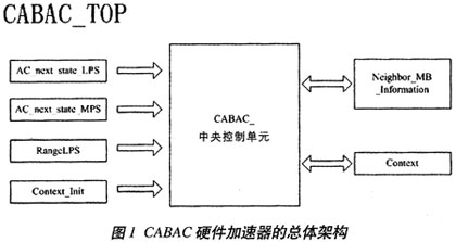

CABAC硬件加速器的总体架构如图1所示。其总体架构分为两层:顶层是CABAC_TOP;底层有7个模块,包括CABAC_Center_Control_Unit、Context、Neighbor_MB_Information,Context_Init、AC_next_state_LPS、AC_next_state_MPS和RangeLPS。
CABAC_Center_Control_Unit模块负责上下文模型变量的初始化,解句法元素,更新Context,并将解出的残差数据传给IQ&IDCT模块;Context模块是双口RAM,存放459个上下文模型变量,可同时对一个地址的上下文模型变量进行读操作并对另外一个地址的上下文模型变量进行写操作;Neighbor_MB_Information模块是SRAM,存放宏块信息,CABAC解码器在解析当前宏块中的句法元素时,需要参考上面和左面宏块的信息,因此,需要在该SRAM内保存图像中当前宏块的上一行宏块和该行之前宏块的信息,每解完一个宏块更新该SRAM;Context_Init模块是一块片内ROM,用于初始化变量; 3 个查找表模块AC_next_state_LPS、AC_next_state_MPS和RangeLPS由组合逻辑实现,用于二进制算术解码过程中的查表运算。

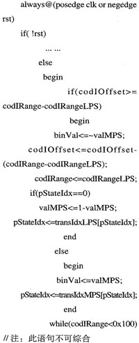

规则解码的二进制算术解码和归一化过程主要包括比较、减法、查表、移位操作。在H.264中,为了减少计算的复杂度,CABAC首先建立一个64×4的二维表格rangeTabLPS[64],存放预先计算好的乘法结果。表格的入口参数是pStateIdx和qCodRangeIdx,其中qCodIRangeIdx由变量codIRange量化而来, 量化方法是(codIRange>>6)&3。其Verilog HDL实现如下:
建立了概率模型和乘法模型后,在递进计算过程中CABAC必须保存一下变量:当前区间的下限codIOffSet、当前区间的大小codIRange、当前MPS(大概率符号)字符valMPS、LPS(小概率符号)的概率编号p S t a t e I d X。transIdxLPS[pStateIdX]和transIdxMPS[pStateIdx]是两个深度为64项的表格,其中pStateIdx的取值为0~63。接下来是归一化判断,当codIRange小于0x0l00时,需进行归一化。这样就能在1个时钟周期内完成二进制化和归一化两个步骤,其Verilog HDL实现如下:
