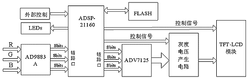

AD9883A是高性能的三通道视频ADC可以同时实现对RGB三色信号的实时采样。系统采用32位浮点芯片ADSP-21160来处理数据,能实时完成伽玛校正、时基校正、图像优化等处理,且满足了系统的各项性能需求。ADSP-21160有6个独立的高速8位并行链路口,分别连接ADSP-21160前端的模数转换芯片AD9883A和后端的数模转换芯片ADV7125。ADSP-21160具有超级哈佛结构,支持单指令多操作数(SIMD)模式,采用高效的汇编语言编程能实现对视频信号的实时处理,不会因为处理数据时间长而出现延迟。
系统硬件原理框图如图1所示。系统采用不同的链路口完成输入和输出,可以避免采用总线可能产生的通道冲突。模拟视频信号由AD9883A完成模数转换。AD9883A是个三通道的ADC,因此系统可以完成单色的视频信号处理,也可以完成彩色的视频信号处理。采样所得视频数字信号经链路口输入到ADSP-21160,完成处理后由不同的链路口输出到ADV7125,完成数模转换。ADV7125是三通道的DAC,同样也可以用于处理彩色信号。输出视频信号到灰度电压产生电路,得到驱动液晶屏所需要的驱动电压。ADSP-21160还有通用可编程I/O标志脚,可用于接受外部控制信号,给系统及其模块发送控制信息,以使整个系统稳定有序地工作。例如,ADSP-21160为灰度电压产生电路和液晶屏提供必要的控制信号。另外,系统还设置了一些LED灯,用于直观的指示系统硬件及DSP内部程序各模块的工作状态。

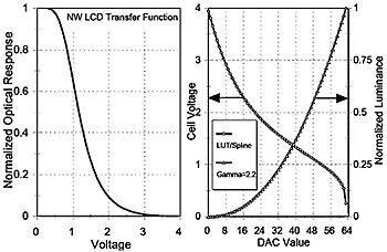

在LCD中,驱动IC/LSI的DAC图像数据信号线性变化,而液晶的电光特性是非线性,所以要调节对液晶所加的外加电压,使其满足液晶显示亮度的线性,即伽玛(γ)校正。γ校正是一个实现图像能够尽可能真实地反映原物体或原图像视觉信息的重要过程。利用查找表来补偿液晶电光特性的γ校正方法能使液晶显示系统具有理想的传输函数。未校正时液晶显示系统的输入输出曲线呈S形。伽玛表的作用就是通过对ADC进来的信号进行反S形的非线性变换,最终使液晶显示系统的输入输出曲线满足实际要求。
LCD的γ校正图形如图3所示,左图是LCD的电光特性曲线图,右图是LCD亮度特性曲线和电压的模数转换图。

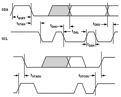

此外,ADSP21160的内部还设计了I2C总线控制模块,模拟I2C总线的工作,为外部的具有I2C接口的器件提供SCLK(串行时钟信号)和SDA(双向串行数据信号)。模拟I2C工作状态如图5和图6所示。
图5 串行端口读/写时序
图6串行接口-典型的字节传送

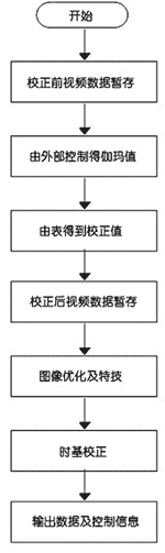

在软件设计如图7所示,采用Matlab软件计算出校正值,并以查找表的文件形式存储,供时序的调用。系统上电开始,首先要完成ADSP-21160的一系列寄存器的设置,以使DSP能正确有效地工作。当ADSP-21160接收到有效的视频信号以后,根据外部控制信息确定γ值。为适应不同TFT-LCD屏对视频信号的显示,系统可以通过调整γ值,以调节显示效果到最佳。再如图4所示,对先前预存的文件进行查表,得到所需的矫正后的值,然后暂存等待下一步处理。系统还可以根据视频信号特点和用户需要完成一些图像的优化和特 技,如二维数字滤波、轮廓校正、增益调整、对比度调节等。这些操作可由用户需求选择性使用。利用ADSP-21160还可以实现图像翻转、停滞等特技。最后进行数字时基校正,主要用于校正视频信号中的行、场同步信号的时基误差,使存储器最终输出的数据能严格对齐,而不会出现信息的重叠或不连续。除了以上所述的主要功能以外,ADSP-21160还根据时序控制信号,为灰度电压产生电路和TFT-LCD屏提供必要的控制信号。另外,ADSP-21160还能设置驱动通用I/O脚配置的LED灯,显示系统工作状态。
