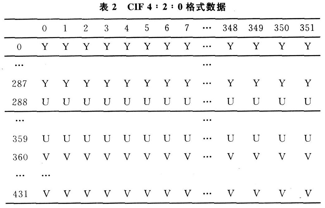

视频采集到的图像是交织的4:2:2格式的YUV视频数据,而H.264视频编码算法对4:2:O格式的视频数据进行压缩。4:2:O格式数据的亮度值缓冲区和色度值缓冲区是分离的,利用MDMA搬移,可以实现亮度缓冲区和色度缓冲区的分离。
CIF YVYU(4:2:2)格式数据如表1所示,CIF 4:2:O格式数据如表2所示。4:2:2格式图像一个宏像素中有4个Y分量,2个U分量和2个V分量。4:2:0格式图像一个宏像素中有4个Y分量,1个U分量和1个V分量。Y,U和V的存储区是分开的,Y在前,然后是U,最后是V。
把4:2:2格式转换成4:2:O格式,要保留所有的Y,并取第0,2,4,……行的U和第1,3,5……行的V。采用基于描述符列表“大”模式的MDMA,需要三对描述符source_y,dest_y,SOurce_u,dest_u,SOUrce_v,dest_v,形成源和目的两个描述符链表,进行Y,U和V的从交织的4:2:2格式的源数据区到Y,U和V分离的目的数据区的搬移。
