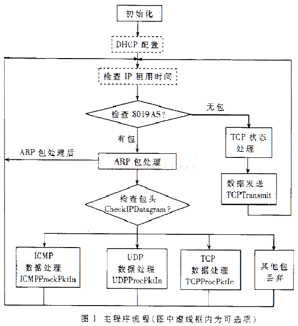

系统设计主程序流程如图1。当IP包头有选项或存在分片时,此包被简单丢弃而不处理。TCP能同时打开两个连接,连接1用于SMTP(套接字用Bank 3,TCBI_BANK),连接2用于HTTP(套接字用Bank 4,TCB2_BANK)。TCP不使用滑动窗口的流量控制,发送时每发一个分组就停下来等待确认。程序中发送的数据长度放在变量Tcp2Un-AckMSB、Tcp2UnAckLSB中。在接收模块TcpProcPktln中只有接收到Ack包后才复位这两个变量;而发送模块Tcp%26;#183;Transmit中只有这两个变量为零才允许发送下一段数据,否则检查Tcp2TimeMSB是否超时;如是则重发。TCP接收模块TcpProcPktln检查端口号及32序列号是否与套接字内的相符,如不符则可能是收到重发的包,TCP简单地发Ack的空包并丢弃本包;否则处理本包数据同时清除上次发送数据长度变量Tcp2UnAckMSB、Tcp2UnAckLSB,以便在TcpTransmit中能发送下一段数据。
子模块TcpAppTxBytes、TcpAppRxData是TCP处理发送及接收数据的模块。用户如不变更原TCP/IP的精简设计,只要修改这两个模块就能实现自己特定的应用功能。
