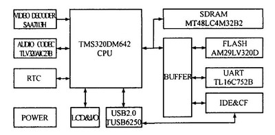

1. 2 系统的总体设计
由于CDMA无线网络带宽窄、带宽波动大, 因此系统中采用H. 264作为视频压缩算法。同时本地存储与CDMA 发送视频在图像尺寸和帧率上不同,需要采用两个编码结构分别进行编码。图1 显示了本系统的总体结构框图, 系统主要包括DM642CPU、视频输入、音频输入/输出、硬盘接口、串口和U SB 通信(USB2. 0) 等主要功能模块,此外还包括实时时钟(RTC )、显示和I/O 接口(LCD&I/O )、SDRAM、FLASH 和电源(POWER )模块。下面将详细地对各个功能模块进行一一分析和设计。
图1视频发送终端系统框图

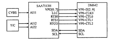

2. 2 视频输入模块
DM642 具有三个视频端口, 支持多种分辨率和标准, 如CCIR601、ITU- BT. 656、BT. 1120 等, 每个端口为20bit 位宽, 可以被灵活的配置为一个20/16bit 或两个10/8bit 通道。同时, 每个端口都可配置为视频输入或视频输出。本系统中采用VP0与SAA7113H 相连进行视频输入采集。
SAA7113H 为9bit 视频解码器, 其内部有由视频源选择、反混叠滤波器和ADC 组成的两通道模拟预处理电路、增益控制、时钟发生电路(CGC)、多标准数字解码器、亮度饱和度控制电路等组成。它支持PAL、NATSC 等多种视频输入格式, 输出支持标准的ITU. 656 YUV 4∶2∶2 8bit 格式, 通过I2C 总线进行控制, 只需一个24. 576MHz外部晶振, 采用3. 3V电源、具有小于0. 5W 的功耗。SAA 7113H 与DM642 接口见图2。
图2SAA7113H与DM642 接口

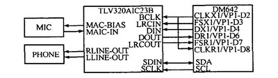

2. 3 音频输入输出(CODEC) 模块
DM642具有多通道音频串行端口(McASP) 和两个多通道有缓存的串口(McBSPs) , 但它们是与视频端口复用的, 本系统中采用VP1 中的McBSPs1作为与音频Codec连接的接口。
TLV320AIC23B是TI推出的一款高性能的立体声音频Codec 芯片, 内置耳机输出放大器, 支持MIC 和LINEIN 两种输入方式(二选一) , 且对输入和输出都具有可编程增益调节。AIC23B 的模数转换(ADCs) 和数模转换(DACs) 部件高度集成在芯片内部, 采用了先进的Sigma-delta 过采样技术,可以在8k 到96k 的频率范围内提供16bit、20bit、24bit 和32bit 的采样,ADC 和DAC 的输出信噪比分别可以达到90dB 和100dB。A IC23B 还具有很低的能耗, 回放模式下功率仅为23 mW。A IC23B 与DM642 接口见图3。
图3A IC23B 与DM 642 接口

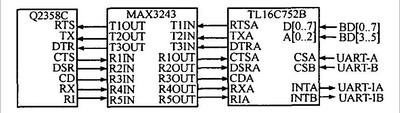

本系统中采用Q2358C 串行接口模块作为CDMA 接入设备, 它支持语音通信、支持中英文短信、双音多频功能(DTMF) 等功能。波特率从300 到115, 200 bit/s, 支持上网最高速率153 kb/s, 采用AT 指令集通过RS-232串口进行通信。DM642没有异步通用串行接口, 需采用扩展异步通信芯片来实现串行通信。
TL16C752B是UART 收发器, 最高波特率可以达到3Mb/s(使用48MHz 时钟源时) , 其内部具有64byte发送/接收FIFO , 接收FIFO的启动和停止可通过软件编程实现, 支持多种波特率、多种串行数据格式。DM642与其连接采用EMIF 控制, 地址线A0~A2、数据线D0~D7、读写控制信号IOR/IOW 与经过驱动的总线相连, 而选通信号CSA/CSB 由GAL 产生。TL16C752B与Q 2358C模块之间通过MAX3243 进行电平转换连接。图4 给出一路串行接口连接方式。
图4系统串口通信接口

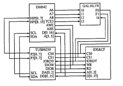

2. 5 DE及USB 通信模块
本系统中对采集视频要进行本地数据存储, 采用CF卡或IDE 硬盘来保存数据, 在通过USB2.0 将保存于CF卡或DE 硬盘中的数据在需要时读出。DM642与DE 接口通过GAL16LV8产生的信号进行控制。TUSB6250 采用内嵌8051 内核的USB2.0到ATA/ATAPI桥接器, 其完全兼容USB2.0 标准,支持八个可配置终端(四路输入和四路输出) 。内部集成USB 存储设备传输协议, 与ATA/ATAPI设备无缝连接。内部集成的60MHz8051微处理器指令速度可达30MIPS, 40k byte RAM可灵活的配置为数据或代码RAM , 13个通用I/O 口能进行各种通信和控制使用, 并有I2C接口。在本系统中通过I2C和HPI 总线实现DSP 和TUSB6250 之间的通信。DE及USB 部分接口见图5。
图5DM642与IDE 及USB部分接口
