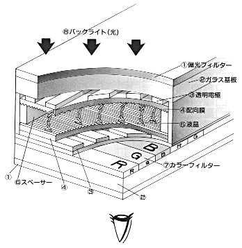

TFT液晶显示原理
TFT型的液晶显示器主要的构成包括了:偏光板(1)、玻璃基板(2)、薄模式晶体管(3)、配向膜(4)、液晶材料(5)、导向板(6)、色滤光板(7)、萤光管(8)等等。首先液晶显示器必须先利用背光源,也就是萤光灯管投射出光源,这些光源会先经过一个偏光板然后再经过液晶,这时液晶分子的排列方式进而改变穿透液晶的光线角度。然后这些光线接下来还必须经过前方的彩色的滤光膜与另一块偏光板。因此我们只要改变刺激液晶的电压值就可以控制最后出现的光线强度与色彩,并进而能在液晶面板上变化出有不同深浅的颜色组合了。

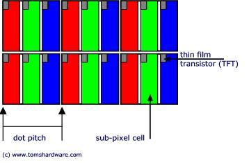

5、点距:
是滤光片上相邻两块同色滤片之间的水平距离,即相邻像素点之间的距离。彩色滤光片是由红、绿、蓝三种颜色的滤片,有规律地制作在一块大玻璃基板上。每一个像素(点)是由三种颜色的单元或称为子像素所组成。这也代表说,假如有一块面板的分辨率为1280X1024,则它实际拥有3840X1024个晶体管及子像素。1个15.1吋的液晶显示器(分辨率为1024x768)其点距为0.0118英吋(0.3mm);而18.1吋的液晶显示器(分辨率为1280x1024)其点距为0.01英吋(0.28mm)。
一个TFT像素。每个子像素的左上角(灰色矩形)为不透光的薄膜晶体管,彩色滤光片能产生RGB三原色。
显示器的点距越小,分辨率也就越高。然而,因为显示器的可视范围有限,一旦扩展分辨率,则透光率势必降低。如一个15吋的显示器(对角长度为38cm),点距为0.0118英吋(0.297mm),当分辨率增加为1280x1024时,则每个像素的透光量减少而变得无意义。

TFT液晶显示原理

5、点距:
