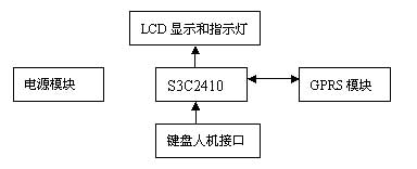

1、硬件系统设计
设计的基于嵌入式系统的GPRS系统结构框图如图1所示,它以嵌入式处理器S3C2410为核心,分别与GPRS模块、LCD显示和指示灯及键盘人机接口连接。
图1 基于嵌入式系统的GPRS系统结构框图
S3C2410微处理器选用Samsung公司为手持设备设计的低功耗、高集成度的基于ARM920T核的微处理器,该处理器集成了16KB指令和16KB数据缓存、MMU、外部存储器控制器、LCD控制器、NAND Flash控制器、4个DMA通道、3个UART通道、1个I2C总线控制器、1个I2S总线控制器、4个PWM定时器和一个内部定时器、通用I/O口、实时时钟、8通道10位ADC和触摸屏接口、USB主/从接口、SD/MMC卡接口等。
GPRS模块采用北京天城航宇科技发展公司的集成GPRS无线通信模块,它提供一个支持RS232的接口,可直接由计算机串口通过嵌入式处理器S3C2410的UART1接口驱动该模块。此时,计算机作为数字终端设备(DTE),GPRS模块作为数字电路设备(DCE),在数字终端设备和数字电路设备之间,用一套AT命令实现各种功能,GSM/GPRS的各种功能都有赖于数字终端设备(DTE)向数字电路设备(DCE)发送的命令实现,因此,AT命令可以看作是数字终端设备和数字电路设备之间的软件接口。
显示器采用5.7英寸,STN256色LCD显示器,320×240的分辨率,4×4按键和PS/2键盘。
GPRS模块部分支持GSM900/DCS1800双频,射频接口采用日本Murata公司的MM9329-2700B射频连接器,天线采用GSM900/DCS1800双频段天线。
GPRS模块提供了完整的音频接口,可增加少量外围辅助元器件设计构成主通道和辅助通道。来电振铃音从蜂鸣器中发出,蜂鸣器由GPRS模块32针输出数字信号控制。
GPRS模块支持外部SIM卡,可直接与3.0V SIM卡(或1.8V SIM卡)连接,GPRS模块自动检测和适应SIM类型。为了防止静电损坏,可在靠近SIM卡座各引脚的位置放置瞬变电压抑制二极管(TVS管)----可使用ST公司的ESDA6V1W5TVS管。

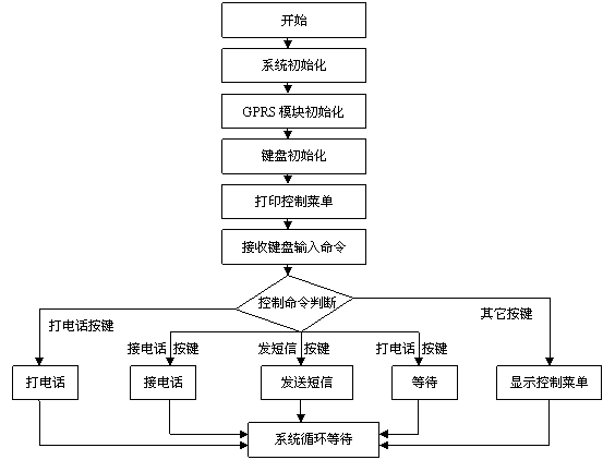

主程序流程图如图2所示,主要完成系统初始化和各线程(包括键盘线程、GPRS模块线程和显示线程)的建立。
图2 主程序流程图

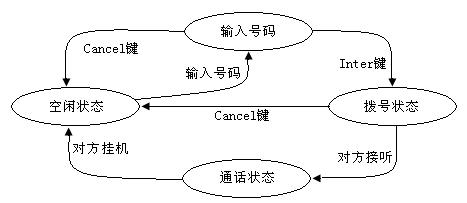

功能程序包括GPRS模块初始化程序,GPRS读数据程序,GPRS发送短消息程序,GPRS打电话和接电话程序等,一般通过状态机实现,如GPRS打电话(主叫)流程如图3所示,分为空闲状态、输入号码状态、拨号状态、通话状态等。
图3 GPRS打电话(主叫)流程
键盘操作是用户的输入/输出接口,用户的所有指令都需要通过键盘来实现,键盘模块程序流程图如图4所示,主要包括键盘的初始化、打电话、接电话、发短消息、查看短消息,以及等待等无线通信常见的键盘操作方式。
图4 键盘模块程序流程图
