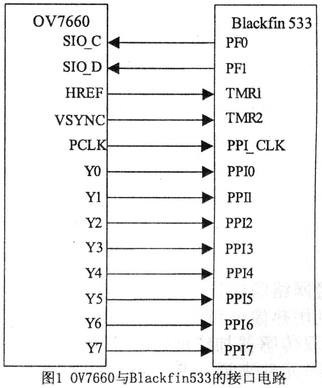

1.2 图像传感器
美国Omnivision公司的彩色图像传感器OV7660具有30万像素,芯片的像素阵列达到1300x1280,具有高灵敏度采光、低功耗电源供电等特点且功耗低、体积小,在摄像手机、网络视频等方面应用比较广泛。通过先进的传感器技术,还可以通过减少或者消除图像瑕玷中的普通光/电资源(如固定样式噪音(FPN)、拖尾效应、闪光等)来产生比较清晰、完全、稳定的彩色图像。对于本系统来说,是一种很好的选择。
0V7660图像传感器,内置自动曝光控制(AEC)、自动增益控制(AGC)、自动白平衡(AWB)等功能,支持SXGA、VGA、QVGA、QQVGA、CIF、QCIF和QQCIF,可输出RGB、YUV和YCbCr等多种视频数据格式。0V7660通过一个专用的Camera Interface接口与核心处理芯片BF533的PPI接口连接,接口电路如图1所示。
为使芯片正常上作,需要通过串行视频控制总线(SCCB)总线来配置OV7660的内部寄存器,使芯片输出格式正确的彩色图像数据。

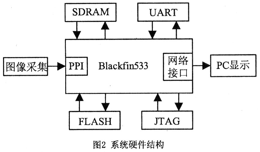

1. 3 系统硬件结构
要完成系统的功能,除了处理器和图像采集模块,通过B1ackfin533的丰富接口,在开发过程中还要用到以下模块。
(1)SDRAM模块为系统提供内核运行、程序运行、数据缓存的空间;
(2)FLASH模块为系统提供存储空间;
(3)系统调试、移植、交叉编译、需要UART接口和JTAG调试接口;
(4)图像数据的网络传输需要以太网接口。
当然系统还应有电源模块、系统复位电路、时钟模块等,系统硬件结构如图2。

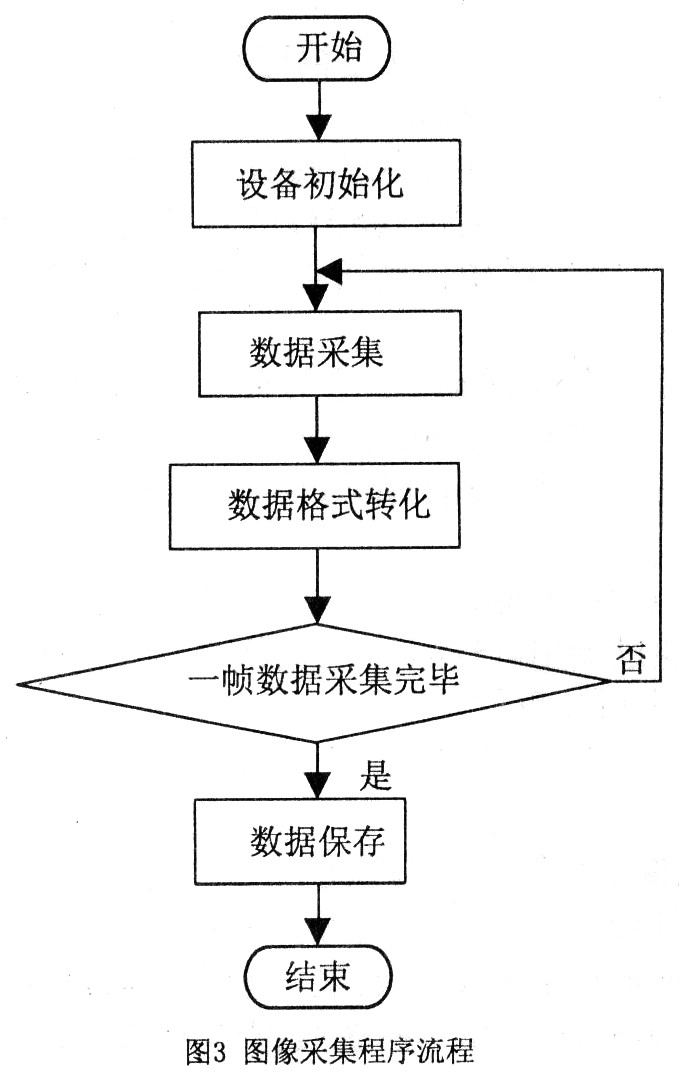

本系统的应用软件设计分为图像采集设备初始化、数据格式转化和图像的捕捉三部分。视频图像采集的程序流程图如图3。
2.3.1 图像采集设备初始化
对于uClinux操作系统,它将设备看作文件,因此,想对设备进行读写等操作,应首先打开设备,完成操作后再关闭设备。设备文件的初始化主要针对PPI的/dev/ppifcd设备。本系统可以从4个步骤进行。
(1)打开视频设备 利用open()函数实现打开PPI视频设备。
fd_ppi=open(“/dev/ppifcd”,O_RDWR)
fd_ppi为设备文件描述符。
(2)获取设备信息 利用相应的ioctl()函数取得设备文件的相关信息,包含设备的基本信息参数(设备名称、支持的最大最小分辨率、信号源信息等);
ioctl(fd_ppi,CMD_PPI_GET_VIDEOIN,&video_in)
(3)获取影像信息 利用相应的ioctl()函数取得影像支持信息,包含设备采集图像的各种属性参数(色调、亮度、饱和度、对比度、色相等);
ioctl(fd_ppi,CMD_PPI_SET_0V7660,&pictures)
(4)关闭视频设备利用close()函数关闭PPI视频设备。
if(fd_ppi)close(fd_ppi);

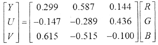

2.3.2 数据格式的转化
本系统开始采集摄像头数据,将数据转化为YUV420格式,在PC上显示的时候采用的是RGB565格式,因此在采集完毕之后必须进行图像数据的格式转换。
RGB与YUV之间可以相互转化,对应关系如下:
其反变化公式如下
根据上述关系可以通过编程实现数据格式的转化。

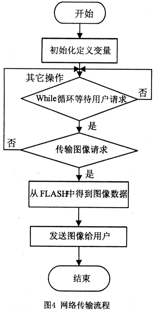

3 图像的网络传输与显示
在uClinux平台上采用服务器/客户端模型通过建立TCP套接字来实现网络的连接,本系统通过基于TCP协议的socket编程,完成了图像数据的发送和客户端的接收程序。流程图如图4所示。

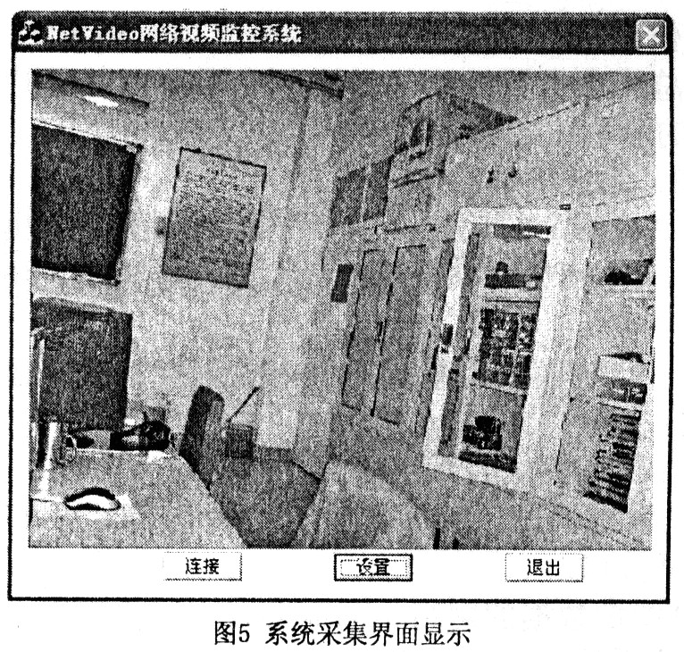

以网络上PC机为客户端,用VC编写图像显示界面。把服务端采集的图像传送至接收端,如图5所示。实验表明,系统每秒采集15帧图像,没有停顿感,满足实时性要求。
图5 系统采集界面显示

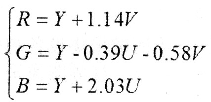

2.3.2 数据格式的转化
其反变化公式如下
