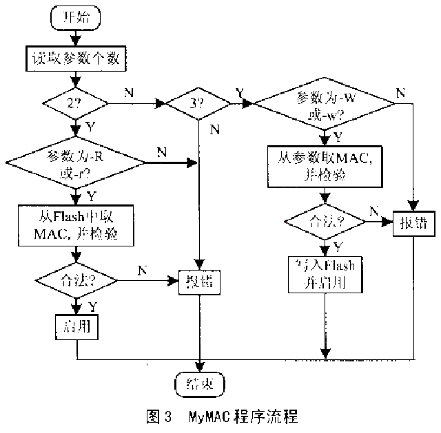

(2)MyMAC,处理MAC地址的设置
程序使用说明:
mymac-r ;读取Flash中的MAC地址并检验合法性和启用它
mymac-w aa:bb:dd:ee:ff,更改Flash中的MAC地址为aa:bb:cc:dd:ee:ff,并启用它

图2、图3是两个程序的流程。

①这两个程序都用到了Linux的网络配置指令ifconfig(具体用法请查阅Linux下的相关帮助文档)。在用该指令更改MAC地址时,需要硬件的支持。如一般的通用计算机上,网卡的MAC地址不能更改,该指令执行时将报异常;而在S3C4510B这样的嵌入式网络设备上,就能成功更改设备运行时的MAC地址。
②Flash的基地址在操作系统启动前后一般是不同的,这主要是为了提高系统运行的速度。另外,对Flash进行写操作之前应先擦除操作扇区,注意数据的保护;不要擦除整个Flash,否则连同映像文件一起被清掉后,系统也就不能正常运行了。在对Flash的操作时应特别注意这些。
