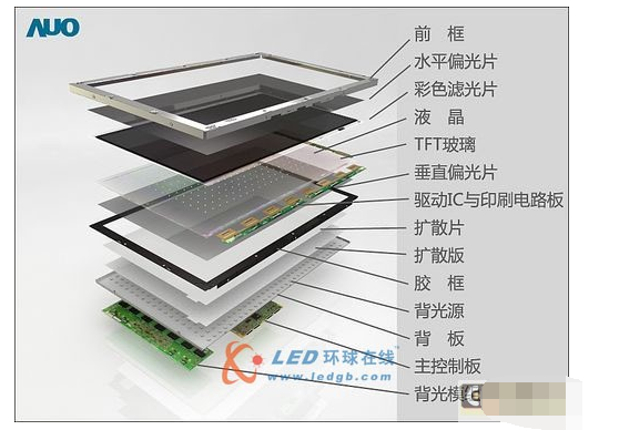

液晶面板的基本结构
液晶的成像原理可以简单的理解为,外界施加电压使液晶分子偏转便如闸门般地阻隔背光源发出光线的通透度,进而将光线投射在不同颜色的彩色滤光片中形成图像。
背光模组由CCFL过渡到LED可以带来很多好处,可以让显示器屏幕的亮度更加均匀,产品功耗更低,外形可以更轻薄时尚。但目前市场上普遍采用的是W-LED(白光LED)背光源,事实上这种背光源仅仅是将发光的元器件更换了而已,而显示效果的提升非常微弱甚至没有提升。而对液晶产品显示效果提升明显的RGB-LED(三色LED)对显示效果的提升较为明显,但同时生产成本较高,因此被应用在高价位的液晶电视上。
目前商家所说的LED显示器是指采用白光LED背光的显示器产品,和普通液晶显示器的区别是背光源的改变。

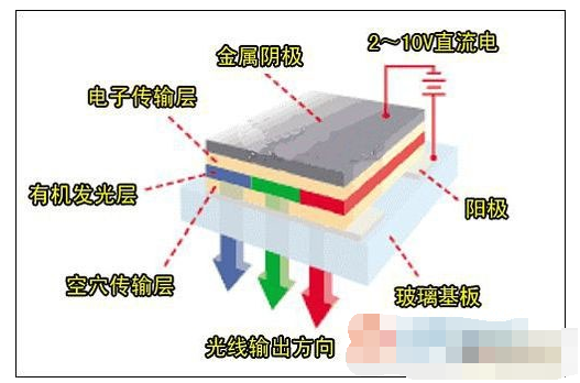

OLED器件结构图
OLED器件的结构如上图所示。OLED属于载流子双注入型发光器件,其发光机理为:在外界电压的驱动下,由电极注入的电子和空穴在有机材料中复合而释放出能量,并将能量传递给有机发光物质的分子,后者受到激发,从基态跃迁到激发态,当受激分子回到基态时辐射跃迁而产生发光现象。(小贴士:什么是空穴?一个呈电中性的原子,其正电质子和负电电子的数量是相等的。现在由于少了一个负电的电子,所以那里就会呈现出一个正电性的空位,这便是空穴。)

液晶面板的基本结构

OLED器件结构图
