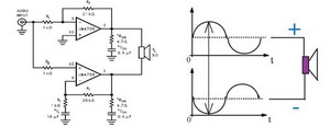

由输出功率=(VRMS)2/Rload,VRMS=Vpeak /21/2,因此单端式(Single-end )放大器输出功率=(Vpeak)2/2Rload 。桥接式(BTL)放大器如(图二)所示,由两个单端式(Single-end )放大器以相差180° 组成,故其增益为(公式二) Gain=2Rf/Ri Rf:回授阻抗Ri:输入阻抗由输出功率=(VRMS)2/Rload,桥接式VRMS=2Vpeak/21/2,因此桥接式输出功率=2(Vpeak)2/Rload=4×端式放大器输出功率。
图二) 桥接式放大器与施加于喇叭正负端之波形

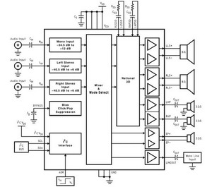

3D 强化立体声在手机与PDA 之应用
就大多数人的了解,「3D 音效」既非单声道,亦非双声道, 它是一种声频的处理技术,使聆听者在非实际的环境下, 感觉到声音发出的地点,这就必须非常讲究扬声器(喇叭)的放置位置与数目。但是在手机与PDA 处理器中,无法放置如此多的扬声器,因此发展出以两个扬声器加上运用硬件或软件的方式,来仿真「3D 音效」,亦即所谓的「3D 强化立体声音效」(3D Enhancement)。(图三)为3D 强化立体声之声频次系统方块图,用于立体声手机或个人数字处理器中,此声频次系统由下列几个部份组成:
后级放大器:包括一立体声扬声器(喇叭)驱动器,一立体声耳机驱动器,一单声道耳机放大器(earpiece),和一用于免持听筒之线路输出(line out),例如汽车的免持听筒电话输出。
音量控制:可提供分为32 级的音量控制,而且左、右及单声道的音量均可独立控制。
混音器:用来选择输出与输入音源之关系,可将立体声及单声道输入传送及混合一起,并将这些输入分为16 个不同的输出模式,使系统设计工程师能够灵活传送及混合单声道及立体声声频讯号,不会限定讯号只能传送给立体声扬声器或立体声耳机。
电源控制与「开关切换噪声」消除电路。
3D 强化立体声,以硬件的方式为之。
使用I2C 兼容接口加以控制芯片的功能。
声音在不同位置
传至左右耳朵时,会产生不同相位差。利用此相位差原理和硬件方法,便可以仿真出3D 强化立体声音效,即使系统在体积或设备上受到限制,而必须将左右喇叭摆放得很近时,仍然可以改善立体声各高低声部定位的种种问题。
如图三之3D 强化立体声方块图所示,一外接之电阻与电容电路用以控制3D 强化立体声之音效,用两个分别的电阻与电容电路来控制立体声扬声器与立体声耳机,如此可达到最佳之3D 强化立体声效果。
在此电阻与电容电路中,3D 强化立体声效果的「量」是由R3D 电阻来设定的,并且成反比关系,C3D 电容用以设定3D 强化立体声效果的3dB 低频截止频率,在低频截止频率以上方能显现出3D 强化立体声效果,增加C3D 电容值将降低低频截止频率,其关系可用以下公式表示。(公式七) f3D(-3dB)=1/2∏(R3D)(C3D)
(图三) 3D 强化立体声声频子系统方块图
