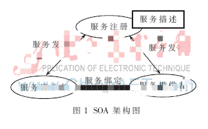

  面向服务的体系结构是一种技术架构风格,它代表了一种开放的、敏捷的、可扩展的、可组合的架构,定义了服务提供者和消费者之间的松散耦合关系。其业务敏捷的特点,帮助企业把业务变得更加灵活,能够适时、快速地响应变化。SOA的核心概念就是服务,其基本结构如图1所示。其中包含服务的3个基本角色:服务提供者、服务请求者和服务注册。在这些角色之间使用了3种操作:服务发布、服务发现和服务绑定。作为SOA的一种实现技术,Web Services提供了基于XML的标准接口,具有完好的封装性、松散的耦合性、协议规范的标准性以及高度的可集成性等特点,能够良好地满足SOA应用模式的需求。

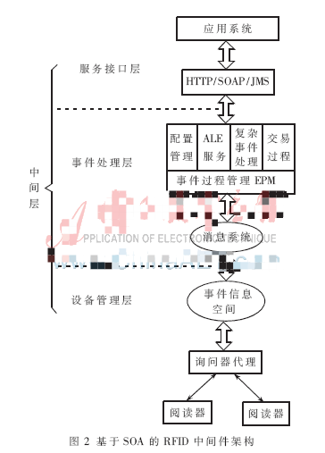

  基于SOA的RFID中间件架构,其基础架构层分为设备管理层、事件处理层和服务接口层,并通过Web Service技术包装了每1层相应的功能,且进行了具体实现。本文重点介绍该RFID中间件架构中的基础架构的3个功能层。这3个层次有着明确的功能划分和层间的交互接口。RFID中间件架构如图2所示。
  中间件设计包括RFID设备管理组件和事件过程管理组件。RFID设备管理组件是分布式的代理,负责第1级的事件过滤;设备管理包括设备询问器,对每1个阅读器和传感器设备,代理必须互相作用。过程管理组件是通过RFID事件下一级的过滤,把事件放置到交易环境中,然后发布应用层事件ALE(Application Layer Event)。
  2.1设备管理层
  设备管理层位于架构的最底层,直接与阅读器交互,实现的主要功能包括:
  (1)采集射频卡上的数据。
  (2)对于来自不同类型的阅读器的数据进行适配处理,得到统一的、格式化的数据,并进行数据校验。
  (3)将校验无误的数据按照用户定义的协议进行封包,并将消息包发送到事件处理层的消息系统。
  依据其实现的功能,分别针对射频卡阅读器模块、阅读器接口、数据校验和数据打包4个方面进行研究和开发。阅读器模块是根据硬件供应商提供的规范进行编码实现的;阅读器接口主要解决将来自协议格式的数据转化为系统所需要的EPC码;数据校验采用CRC校验;数据打包先依据获取的卡片编码中“数据分类”内容,判断出该标签数据属于哪种类型,然后按照这种数据类型将标签数据封装成相应的消息包。
  由于每个ALE阅读器事件流可能来自多个物理设备配置表,因此设备管理器为每个设备表创建1个询问器,并通知询问器哪种传感器被绑定到指定的阅读器上。询问器发送传感器事件流到设备管理器,设备管理器将1个或多个传感器事件流构造成阅读器事件。设备管理器把初步处理的阅读器事件发送到ALE服务器。
  询问器代理:1个设备管理器的配置由它管理的设备和它要咨询的询问器组成,然后与它所对应的设备管理器交互。每个设备概要表由物理设备属性和询问器配置组成。物理设备属性是被命名过的传感器(例如天线和1个金属传感器)。
  事件信息空间:事件信息空间类似于公共的容错事件信息经纪人。它支持异步接收来自设备管理器的事件、ALE事件以及其他来自事件过程管理的配置需求。事件信息空间同时提供一个存储转发机制,确保重要的事件在中断的网络或其他组件失效的情况下不丢失。
  在系统中,将每个阅读器模块的远程方法调用封装为1个管理组件(MBean)作为JMX服务器的实例注册到JMX服务器中。通过JMX框架对阅读器进行监控和管理,使RFID中间件系统能提供管理、监控阅读器的功能。本部分描述为阅读器管理组件添加时间服务,以达到定时控制阅读器的目的。

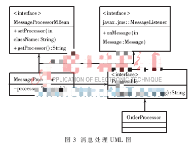

  下面将描述创建一个MBean来实现一个数据处理节点。消息组件可以按照MBean来部署。消息处理组件执行功能:从源队列中获取消息,对消息执行处理,然后将结果消息放置到目标队列。消息处理UML图如图3所示。
  JBossMQ是通过xml文件***ossmq-destinations-service.xml进行配置的。以下是获得JBOSS JNDI初始化上下文(Context)的代码:

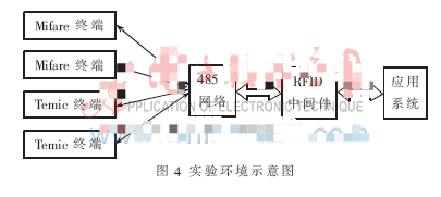

  实验中,终端通过485网络组网,应用系统使用的是仓库管理系统。仓库管理系统作为服务请求者,根据服务接口层公布的入库信息核对服务WSDL,得到该服务的接口定义和服务端侦听地址,由入库管理模块通过服务代理接口向Web服务发送SOAP请求消息,请求入库信息核对服务,Web服务平台收到该服务请求后,向RFID中间件发送消息,创建一个出库信息核对服务的实例,设备管理层根据服务请求参数,启动相应的RFID阅读器读取标签信息。然后将读取的标签信息经处理后打包传给事件处理层,根据服务请求的参数与捕获的标签信息进行核对处理,处理后向服务接口层返回核对数据正确或者错误的信息,如图4所示。最后,服务接口层向仓库管理系统发送SOAP响应,返回处理结果。
  实验表明,原来的应用系统仅仅支持1种固定卡型的阅读器,采用RFID中间件以后,可以在1个系统中采用各种卡型的阅读器,而上层程序不需要再进行修改,增加了系统的可扩展性和易维护性,节约了时间和成本。系统稳定性也有大的提高,有效解决了企业应用中所关心的问题。
