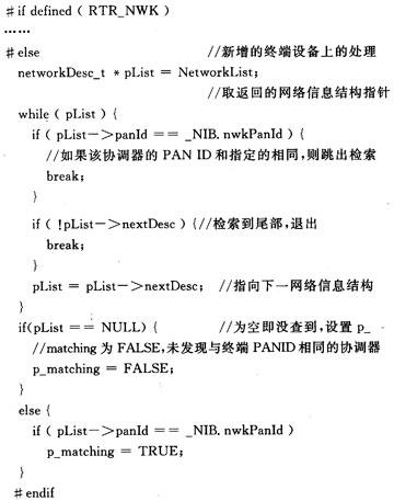

……中的代码检索返回的网络信息描述结构,查看有没有和存储的PAN ID相同的协调器。观察ZDObject.c文件中的ZDO_StartDevice()函数,当启动设备模式为“再继续”时,即startMode==MODE_RESUME,终端设备以孤点方式请求加入网络。再继续模式实际上是标识非协调器设备处于网络扫描完成,准备请求入网的状态。分析到此,可以想出办法了。首先定义一个检查是否有PAN ID相同的协调器的全局变量bool变量p_matching。初始化时设其为FALSE。

对刚才提及的代码段,增加终端对返回的网络信息描述结构的查询。

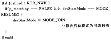

在ZDApp.c中修改ZDApp_event_loop()函数,在调用ZDO_StartDevice(…)之前,亦即在终端设备扫描网络和请求入网前增加一段代码。当终端和协调器PAN ID不同,并且是再继续模式时,重新搜索是否有与PAN ID相同的协调器,而不请求人网。
这样就使得终端有协调器可挑选了。

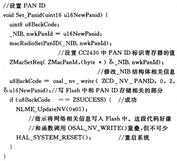

关于如何修改PAN ID,给出代码如下(该代码为协调器和终端通用的。_NIB是和网络相关的全局结构体):

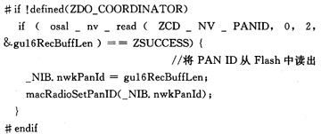

另外非协调器设备在初始化时,应该增加如下的代码(gu16RecBuffLen为自定义的16位整型数):
这样就使得终端有协调器可挑选了。
