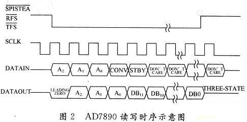

2 AD7890工作时序与读写操作方法
控制AD7890的转换开始有两种方法。一是,硬件控制,即将CONVST引脚置低,器件产生一个窄低电平脉冲,在脉冲的上升沿A/D转换开始,前提是须向CONV位写0;二是,软件控制,即向控制寄存器的cONV位写1,此时CONVST引脚不起作用。二者区别在于,采用硬件控制转换开始时,在CONVS丽上升沿启动转换,此时必须保证内部延时脉冲已经结束;对于软件控制,内部延时脉冲结束时转换立即开始。需要说明的是,在向控制寄存器写数据时,6个写操作时钟脉冲结束前,发送帧同步信号TFS必须保持低电平,否则写操作不能成功。而读取A/D转换结果期间,接收帧同步信号RFS必须保持低电平。RFS和TFS连在一起,使SPI口的读、写操作同时进行。以DSP作为主设备,AD7890作为从设备,即工作在外部时钟模式下,此时读、写操作时序分别如图2所示。DSP的SPISTE丽引脚具有从设备片选功能,该引脚为低时可向从设备发送数据,文中将该引脚作为通用收、发帧同步信号来控制RFS和TFS。

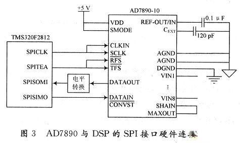

3 AD7890与TMS320F2812的SPI接口硬件实现
TMS320F2812是TI公司推出的数字信号处理器,它在电机控制方面性能优越,使其在工业控制中得到了非常广泛的应用。它所提供的串行外设接口(SPI)是一个高速同步的串行输入/输出口,包含4个外部引脚:从输出/主输入引脚(SPISOMI)、从输入/主输出引脚(SPISIMO)、从发送使能引脚(SPISTE)、串行时钟引脚(SPICLK)。SPI主要特点是可以同时发送和接收串行数据;可以当作主机或从机工作;提供频率可编程时钟;发送结束中断标志。
确定DSP的低速外设时钟LSPCLK后,通过波特率控制寄存器SPIBRR,确定波特率SCLK。波特率具体计算方法是:当SPIBRR=3~127时,SCLK=LSPCLK/(SPIBRR+1);当SPIBRR=0,1,2时,SCLK=LSPCLK/4,因此共具有125种可编程波特率。文中,DSP的工作频率为120 MHz,低速时钟LSPCLK为30 MHz,故可编程波特率范围为234.375 kb/s~7.5 Mb/s。通过提高系统低速时钟,可以提高可编程波特率范围;通过选较高的波特率,能提高数据传输速率,即提高A/D的转换效率。AD7890-10与TMS320一F2812的SPI接口硬件连接框图如图3所示。
由于AD7890-10数据电平为5 V,而TMS320F2812的I/O所能承受的电压最高为3.3 V,因此必须对A/D转换结果进行电平转换,将其转换为I/0口可承受的电压。把5 V电平转为3.3 V电平有多种方法。常用的有两种。一是选用专门的电平转换器件,如TI公司的SN74I.VTHl6245;二是把A/D转换结果通过系统中CPLD的I/O口再输出到DSP,前提是所选CPLD可承受输入电压为5 V,而输出为3.3 V。本文采用后一种方法,选用的是Altera公司的EPM7128ST1100-10,给CPLD的I/O口供3.3 V电源即可满足要求。将A/D数据通过一个CPLD的一个I/O口转接,经软件进行逻辑处理后输出至DSP即可。需要注意的是,为避免噪声干扰,AD7890的所有未用引脚不能悬空,必须接可承受范围内的固定电平。实验表明,特别是CLKIN引脚不能悬空,否则可能导致A/D转换不能成功。对于AD7890-10,当未使用的输入通道电压值低于-12 V时会对所选其他通道的转换造成严重干扰。文中采取的方法是将外部时钟输入引脚SCLK与内部时钟输入引脚CLKIN相连,可以有效去除干扰。
