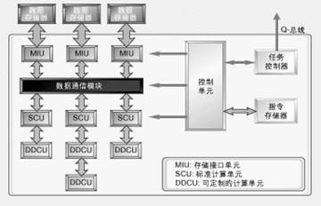

除此以外,设计者还要在增加并行性所带来的性能优化和该并行性对指令的影响之间寻找最佳平衡。为解决这一问题,可以在VLIW指令中定义分段的数目(从而定义最大并行度),并为每一段分别分配CU和DDCU(见图1)。
最后一级可定制性表现在处理器资源的选择上。设计者可以自己决定需要多大的数据存储器,以及需要多少个数据寄存器和地址寄存器。而且,根据具体应用所提出的数据要求,设计者还可以增加存储器接口,以便提供并行数据访问。这些共享的存储器接口又可以用来连接多个处理器引擎,这就为处理器资源提供了一定的可伸缩性。

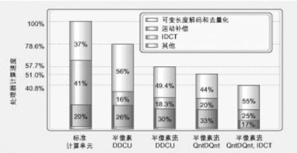

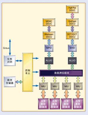

这样得到的工作平台与基准平台相比,增加了一个ALU和四个MPEG-4 DDCU:比特流DDCU、量化/反量化DDCU、半像素DDCU和DCT/IDCT DDCU(见图2)。在起始平台的基础上添加这些运算单元,目的就是在不增大指令存储或数据存储的前提下,尽可能降低对时钟速率(MHz)的要求。完成这些操作之后,我们得到了这样一个用户应用引擎,该引擎可以用带宽只有18MHz的DSP完成每秒15帧的CIF格式图像的解码,同时还能满足这种3G无线视频应用的其他关键要求(低功率、小晶片尺寸以及低时钟速率)。
从图3中可以看出DDCU对加快整个应用运行速度的作用。图中第一条表示在标准CU构成的基准平台上,整个运算时间在IDCT、运动补偿(MC)以及可变长度编码和反量化(VLD/DQnt)这几种DDCU之间的分布情况。
可以看出,在这几种DDCU中,MC部分占用时钟周期最多。因此我们在工作平台上添加了一个DDCU来加速半像素内插操作,提高MC部分的速度。一旦MC部分所占用的时钟周期数大幅降低,VLD/DQnt马上就上升成为了限制整个应用性能的最主要因素。针对这一情况,再添加一个比特流 DDCU和一个量化/反量化DDCU,又进一步提高了性能。这样,最初的基准平台已经经过了两次组合。此时,再将IDCT DDCU加入其中,整个应用的性能就得到了更大的提高。图3中的最后一条给出了三次组合后整个应用需要耗费的时钟周期。
