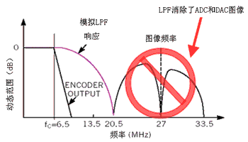

为什么模拟视频要使用过滤技术呢?如前所述,将模拟视频信号与数字视频信号相互转换是很常见的。对显示器和DVD刻录机等接收设备来说,这就需要使用模数转换器(ADC)。对机顶盒和DVD播放器来说,就需要使用数模转换器(DAC)。ADC和DAC提供的画质都取决于采样频率。
为了保持较好的图像质量,经数据转换的图像必须经过滤波(见图1)。这时我们就要在信号路径上放置模拟滤波器。用滤波器来消除DAC图形(即重构滤波器)。
图1 经过滤波器的标清视频DAC图形
消除DAC和ADC图形可提高画质。不过,我们应采用哪种滤波器类型呢?需要多少极点呢?最适合视频信号的截止频率、平坦度和群延迟是什么呢?如果问10位工程师这个问题,我们可能会得到10个不同的答案。

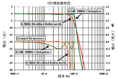

为了显示群延迟和电平平坦度的影响,我们模拟了一个五极的0.5dB契比雪夫滤波器,截止频率(在-0.5dB以下时)为10MHz。此外,我们还模拟了五阶功能改进型巴特沃思滤波器,截止频率(以-3dB以下时)为8.5MHz。从图2中可以看出每个滤波器的电平响应。与预期一样,契比雪夫滤波器的纹波为0.5,不过平坦度为10MHz,大大超过巴特沃思滤波器的平坦度。此外,在27MHz的临界点上,契比雪夫滤波器的衰减率较高,达到了56dB的衰减率。在27MHz上,巴特沃思滤波器只实现了46dB的衰减率。事实上,这对视频系统而言已经足够了。

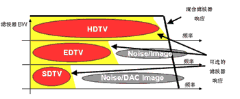

多极无源滤波器还有一个重要特点,就是其截止频率不能轻易地被修改,若想修改就要花费大量工作,成本也很高。设计支持可选滤波器的有源滤波器就非常容易实施。对于不必改变滤波器频率的CVBS和S-Video系统来说,这一特性并不怎么吸引人,不过,对分量视频系统或G’B’R’系统来说,改变滤波器的频率就非常有用了,这样就能设置为 SD、ED或HD(720p/1080i)乃至1080p HD等不同标准。
上述情况对接受 Y’P’BP’R或G’B’R’分量视频信号的接收机系统来说尤为重要。举例来说,如果我们用固定的35MHz无源滤波器为显示器提供所有分量信号,那么在输入端采用480i或576i SD分量信号怎么办呢?一般的 DAC 对这种信号的采样频率为27MHz。如果DAC不带重构滤波器的话,那么27MHz基本频率两侧出现的图像将直接通过显示器的无源35MHz滤波器,造成图像未经衰减,因此显示器上显示的画质通常非常差。
ED 480p/576p信号也可能出现这种情况。此类信号通常采样频率为54MHz,视频带宽为 12MHz。因此,第二Nyquist区图像会在42MHz时出现。如果无源滤波器为35MHz或更高,那么图像的衰减也会很小,同样也会导致画质非常差。
这就说明了,可选滤波器对使用THS7303的DAC侧和使用THS7353的ADC侧的重要性。这种集成的滤波器/放大器采用可选的五阶功能改进型巴特沃思滤波器结构,可设为9MHz,满足 SD信号的需要,也可设为16MHz,满足ED信号需要,还可针对HD 720p/1080i信号设为35MHz,针对1080p等极快的信号设为大于150MHz的旁路模式。图3显示了有关情况。

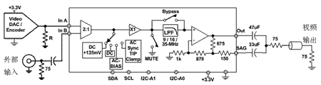

图4显示了THS7303放大器作为DAC缓冲、接受外部输入的典型配置。它同时还使用3.3V电源,支持输出端的SAG校正。

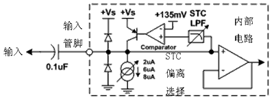

正在申请专利的AC同步端钳位 (STC) 模式(见图5)最适合视频信号最低点同步的信号,这就是说,Luma (Y’)、带同步功能的G’B’R’或带同步信号的计算机R’G’B’最好都采用AC-STC 模式。THS73x3中的同步端钳位系统具有内部电流汇集(current-sink) 功能以将耦合电容放电,用滤波器来最小化可能存在的高频干扰信号交互,用放大器来监控输入电压和参考电压的差别,并在信号低于参考电压时用晶体管为电容充电。因此,这是一种动态的系统,根本不依靠计时技术。这种类型的系统通常也称作DC恢复系统,而不是二极管钳位系统。二极管钳位系统的问题在于:任何高频信号或过冲都会对其造成影响,从而导致过大DC偏置点偏移,并造成信号剪切。

其他系统可能需要AC耦合,但PCB电路板的尺寸非常重要。THS7303和THS7313具有灵活性可支持SAG校正,这是实现上述目标的一种办法。SAG校正需要两个电容,但电容的体积要较小,额定值仅为47μF和33μF,其可能实现与330μF电容相同的倾斜性能。如果分别将其提高到68μF和 47μF,那么将能实现相当于470μF电容的性能。
SAG功能能在频率降低时提高增益,从而实现上述性能。放大器增益抵消了47μF电容的下降,从而扩大了可实现的带通。选择33μF电容时,可获得较小的峰值或Q增强,这会使视频系统实现适当的线路倾斜或低垂,特别是能够支持场方波信号。
图6显示了SAG在THS7303和THS7313中的基本配置情况。其他厂商也使用了SAG校正技术,但其通常要求较大的电容或电压更高的电源,这样才能满足系统出现较大DC增益的要求。
