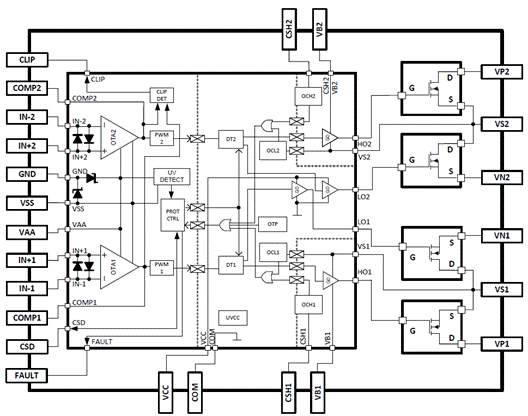

图1.IR4302功能方框图

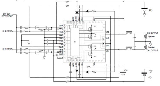

图2.IR4302反相放大器连接图

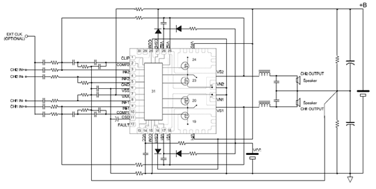

图3.IR4302差分放大器连接图

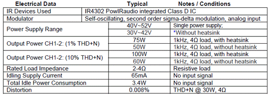

IRAUDAMP17主要指标:

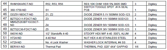

IRAUDAMP17材料清单:

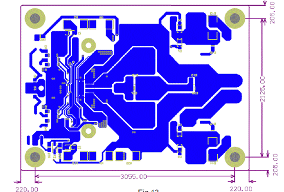

图7.IRAUDAMP17 PCB布局图:顶层
图8.IRAUDAMP17 PCB布局图:底层

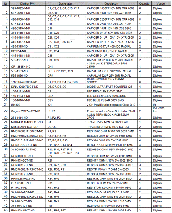

IRAUDAMP17材料清单:
