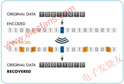

DSSS调制技术是一种对发送信号进行前向纠错的方法,用于减小信号干扰造成数据丢失的影响。具体而言,DSSS根据发射器和接收器共享的伪随机噪声码,将一组数据进行编码,输出成较大的比特流。例如,在图1中,8位数据编码为32个码片,在此情况下,4个码片相当于1位。随后,码片在RF信号上调制发送。接收器将接收信号的码片解调,并反向执行DSSS编码方案。即便由于信号噪声或干扰会出现解调错误,原始数据仍然可以被恢复出来。
图1:直接序列扩频技术。

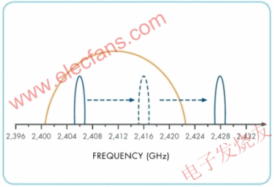

最后,RF捷变性可通过避免干扰技术提高可靠性,也就是通过RF频谱跳频或者移动来避免干扰。解决方案的自由度越高,就越有利于找到RF干扰较小的环境,降低干扰。目前使用的RF捷变性技术主要分为两大类,一类是伪随机或算法型跳频方案,可在频谱内持续跳频,以尽量减少干扰,另一类是仅在需要时才移动的智能方案(见图2)。从可靠性角度看,第一类捷变性方案存在的一个问题是,如果RF频谱内比较繁忙,那么可能会无意中跳频到干扰较高的频谱部分中去;而智能型技术则会找到干扰较低的位置并随即停止移动。不管采用何种捷变性方案,RF捷变性都取决于RF频谱的使用和通道的大小。
图2:RF频谱跳频技术的示意图。
