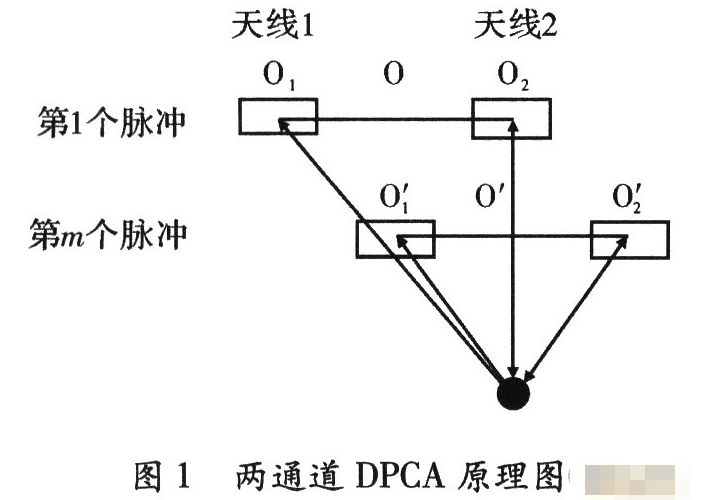

DPCA方法要求至少沿雷达平台飞行轨迹放置两个天线(前向天线和拖尾天线)。两天线之间的距离是2d,每个天线都可以作为独立的发射和接收通道。传统的DPCA条件要满足2d=mva/prf,其中,m为正整数,va是载机飞行速度,prf是脉冲重复频率。两通道DPCA通常采用前向天线发射,两天线共同接收体制。两天线接收的回波,前路相位中心与一定时间延迟(即m/prf)后的后路相位中心对应的空间位置重合,相当于两天线在不同时刻在同一空间位置对同一地面场景照射。两路回波单独处理为两幅SAR复图像,这两幅复图像由于仅存在一个很短的观测时间间隔,因此包含的静止目标信息相同,运动目标信息不同。所以,在两幅SAR复图像精确配准的情况下进行差运算,可以对消杂波,而保留运动目标信息。图1为两通道DPCA原理图,天线2发射线性调频信号,两副天线同时接收回波信号。接收第1个回波信号时,天线2的接收相位中心在O2点,天线1的接收相位中心在O点。发射m个脉冲后,天线2的接收相位中心移到O2‘处,天线1的接收相位中心在O’处,而O‘和O2位于相同的方位位置,因此天线2接收的第1个脉冲回波与天线1接收的第m个脉冲回波,都包含相同的静止目标信息,但是运动目标由于自身的运动而产生了额外的信息,所以二者包含的动目标信息不同。将两个回波信号相减,就能够消除静止目标信息,保留动目标信息。

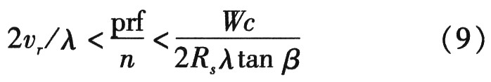

其中,一般n≥12为正整数(n的取值决定可抽取多少路数据),Bd=2va/D(D为天线方位向孔径大小)为地杂波谱宽。经过抽取得到的n路数据其脉冲重复频率是未抽取前的1/n。每路数据各自包含非重复的相等的相干积累脉冲个数,且各路之间间隔相等的脉冲个数。另外,考虑到抽取后数据的多普勒模糊和距离模糊,prf需要满足

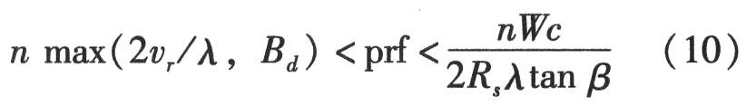

其中,vr为目标径向速度,W为天线高低向的孔径长度,Rs为场景中心斜距,β为雷达下视角。式(9)与式(8)联合可得
理论上,prf只要能满足式(10)的要求,就可以对回波数据在方位向进行多抽1(n路数据)而成像。理想情况下,在雷达平台没有运动误差、地面场景较平坦,即杂波起伏不大时,对抽取后的数据补偿后再进行DPCA处理,就可以完成地面低速运动目标的检测。文中方法的仿真实验结果证明了这一点。其中,动目标检测性能主要由抽取后的数据之间的相关性决定,相关性越高,检测性能越好。

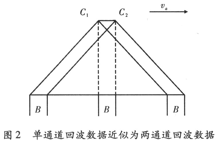

该方法把仿真得到的单通道原始回波数据近似为满足DPCA条件的两通道数据。由于该仿真数据的prf=6*Bd,其中Bd=2va/D(D为天线方位向孔径大小)为地杂波谱宽,故原始回波数据具有冗余信息。文中采取对原始回波数据进行2抽1,即利用原始回波数据在方位向的冗余性,抽取在奇数次序方位脉冲位置上的数据组成C1路信号,在偶数次序方位脉冲位置上的数据组成C2路信号。经过抽取得到的两路数据其脉冲重复频率是未抽取前的一半。这样,C1,C2两路信号近似为满足B=va/prf(B为等效的C1,C2两路通道的天线间距)条件的两通道数据,如图2所示。对两路数据非重叠部分舍弃,重叠部分单独成像,得到两幅复SAR图像,然后进行DPCA处理检测动目标。经过处理后,进一步提高了两幅复SAR图像的相关性。与文献相比,文中方法是在方位向上每隔一个脉冲抽取数据,并且是直接对距离压缩前的回波数据抽取,两路数据间只相差一个脉冲,然后截取两路数据的重叠部分,故数据之间相关性较高。其中相关系数的计算如式(11)

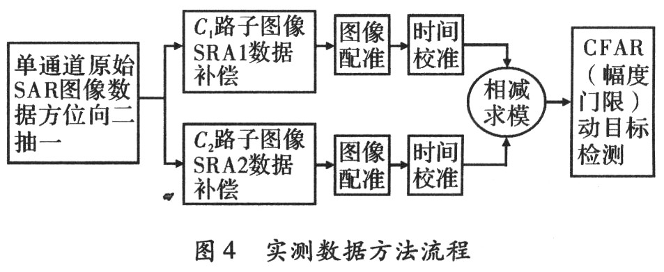

与上述处理仿真数据一样,对实测单通道SAR数据进行类似的抽取,区别是这里直接对SAR图像进行处理,相关系数的计算公式同上,其流程图,如图4所示。

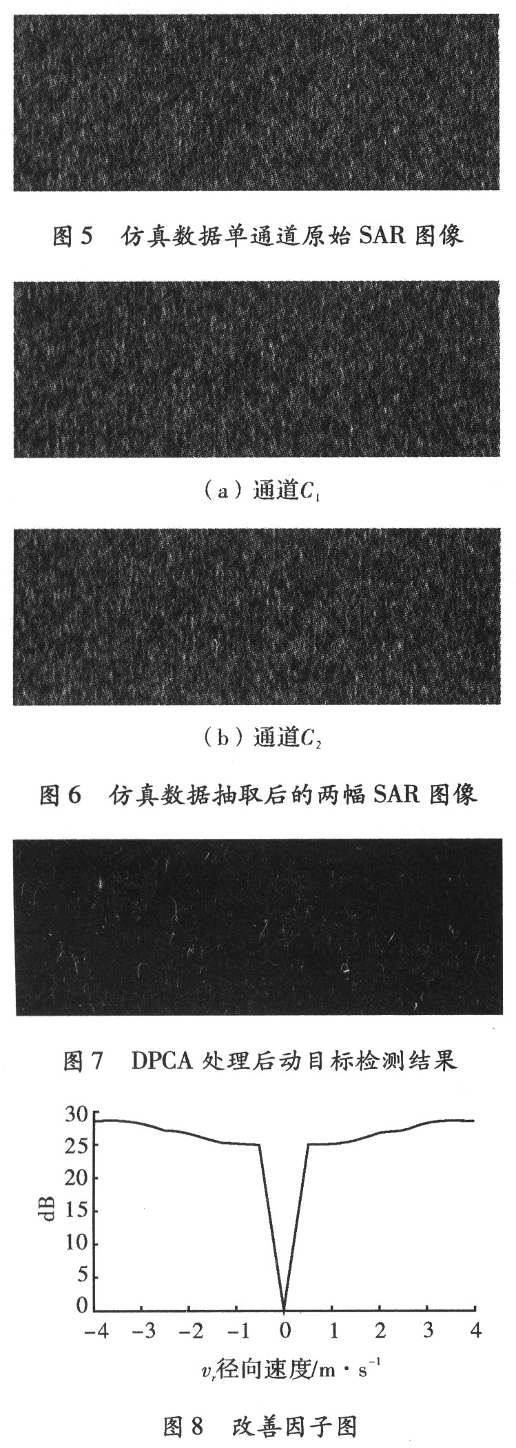

仿真参数为:雷达运动平台速度va=200m/s,工作波长λ=0.03 m,天线方位向孔径长度为3 m,天线高低向孔径长度为3 m,脉冲重复频率prf=800 Hz,场景中心斜距Rs=7 000 m,平台高度h=4.500 m,场景沿航迹长度为420 m,发射带宽fB=15 MHz,采样频率fs=30 MHz。动目标径向速度vr=-2 m/s,方位向速度vs=2 m/s,方位向初始位置x0=3 m,目标斜距Rc=7 000m。信杂比SCR=-6 dB,杂噪比CNR=30 dB。SAR采用正侧视工作方式。按式(11)计算得出,经过抽取得到的两幅复SAR图像的相关系数为0.996 4。
下面给出仿真结果图(图像的垂直方向为距离向,水平方向为方位向,下同)。其中,图5为仿真的数据单通道的原始SAR图像,图6为仿真数据抽取后的得到的两幅SAR图像,图7为DPCA处理后动目标检测结果(动目标检测效果良好),图8为杂波相消的改善因子图(最大改善因子可以达到28.626 dB)。
