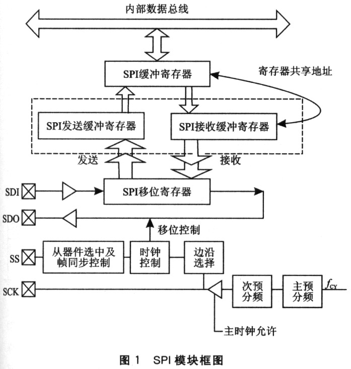

4 dsPIC的SPI函数库
dsPIC30F6014提供了2个SPI接口模块,每个接口模块包括三个特殊功能寄存器和四个引脚。SPIxBUF是数据缓冲寄存器。需要注意的是,接收缓冲SPIxRBF和发送缓冲SPIxTBF共享同一个地址,即它们都是地址映射到SPIxBUF的。也就是说,当对接收或发送缓冲寄存器操作时,都只能对SPIxBUF进行操作,而不能直接对SPIxRBF或SPIxTBF进行操作。SPIxCON是控制寄存器,用来对sPI模块的操作模式等进行配置;SPIxSTAT是状态寄存器,用来标示SPI模块所处的状态。其模块框图如图1所示。
通过对控制寄存器的配置,可以将SPI模块设置为8位或16位模式、主模式或从模式、帧同步等多种操作模式,还可以对时钟边沿、时钟分频倍数等进行配置。这里使用了以dsPIC为主,ISD为从的主从模式。Microchip提供的外围接口库可以方便地完成这些配置工作。

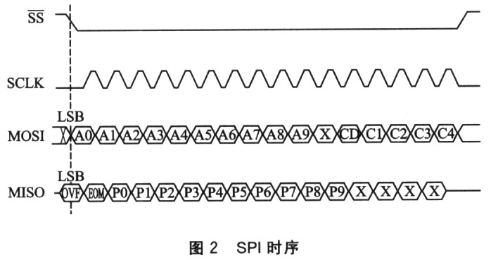

5 lSD4002
ISD4002工作于SPI串行接口。SPI协议是一个同步串行数据传输协议,协议假定微控制器的SPI移位寄存器在SCLK的下降沿动作。对ISD4002而言,在时钟上升沿锁存MOSI引脚数据.存下降沿将数据送至MISO引脚.协议具体内容如下:
①所有串行数据传输开始于SS下降沿;
②SS在传输期间必须保持为低电平,在两条指令之间保持为高电平;
③数据在时钟上升沿移入,在下降沿移出;
④SS变低,输入指令和地址之后,ISD才会开始录放动作;
⑤指令格式是10位地址码加6位控制码;
⑥ISD的任何操作(含快进)如果遇到EOM或OVF则产生一个中断,该中断状态在下一个SPI周期开始时被清除;
⑦使用读指令会使中断状态为移出ISD的MISO引脚时,控制及地址数据也同步从MOSI移入;
⑧所有操作在运行位(RUN)置1时开始,置0时结束;
⑨所有指令都在SS上升沿开始执行。
其时序如图2所示。

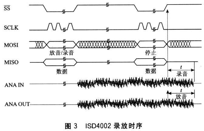

对于ISD4002,器件延时TPUD(8kHz采样时,约为25 ms)后才能开始操作;因此,用户发完上电指令后,必须等待TPUD.才能发出一条操作指令。下面是典型的操作。
从00处发音,应遵循如下时序:
发POWERUP命令;
等待TPUD(上电延时);
发地址值为00的SFTPLAY命令;
发PLAY命令。
器件会从00地址开始放音,当出现EOM时,立即中断,停止放音。
如果从00处录音,则按以下时序;
发POWER UP命令;
等待TPUD(上电延时);
发POWER UP命令
等待2倍TPUD;
发地址值为00的SETREC命令;
发REC命令。
器件便从00地址开始录音,一直到出现OVF(存储器末尾)时,录音停止。其工作时序如图3所示。

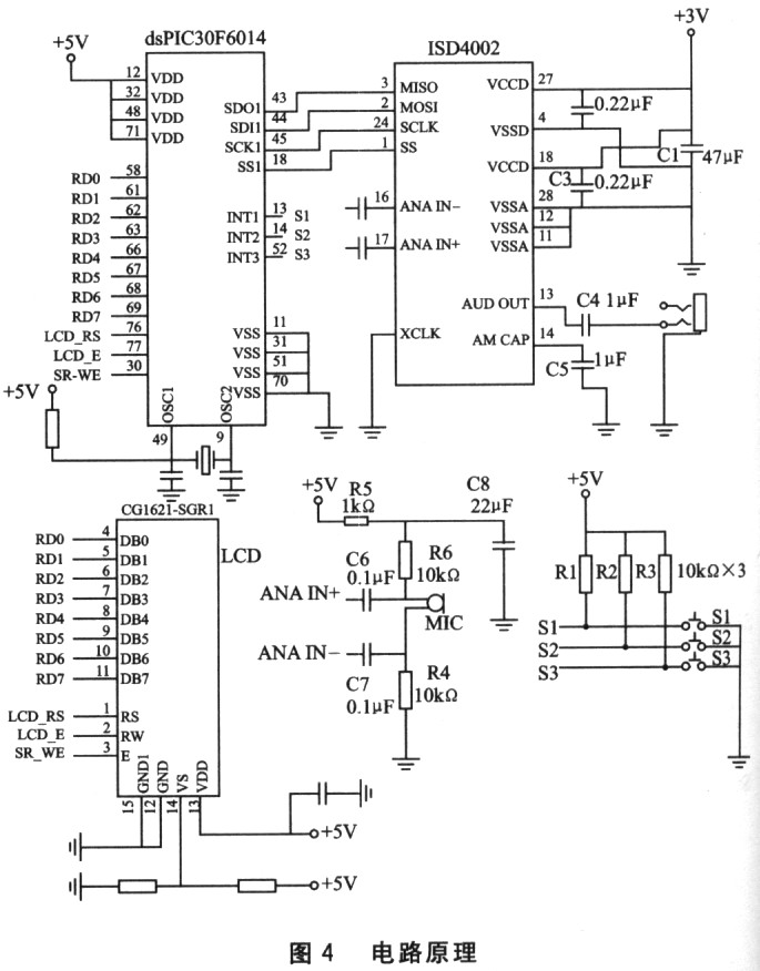

6 电路设计
本电路采用dsPICC30F6014数字信号控制器,通过3个按键开关控制ISD4002录放音芯片的动作。S1、S2、S3分别接到控制器外部中断INTl、INT2、INT3上。当按下S1时,开始录音,再次按下S1时停止录音。如此反复即可实现多段录音。同理,按下S2时开始放音,再次按下S2是停止放音。如此反复顺序播放多段录音。按下S3关机。
(1)硬件电路设计
电路原理如图4所示。整个电路由语音录放电路、话筒输入电路、按键开关电路及LCD显示电路构成。由于本设计输出直接驱动普通耳机,经实验不需外部功放电路,直接利用ISD4002内部功放输出即可。ISD4002作为从机,其SPI接口的MOSI接控制器的SDO;MISO接控制器的SDI;SCLK接SCK;SS接控制器的SS即可。LCD用于人机交互的界面显示。

4 dsPIC的SPI函数库

5 lSD4002
①所有串行数据传输开始于SS下降沿;
③数据在时钟上升沿移入,在下降沿移出;
⑤指令格式是10位地址码加6位控制码;
⑨所有指令都在SS上升沿开始执行。
其时序如图2所示。
从00处发音,应遵循如下时序:
发POWERUP命令;
等待TPUD(上电延时);
发地址值为00的SFTPLAY命令;
发PLAY命令。
如果从00处录音,则按以下时序;
发POWER UP命令;
等待TPUD(上电延时);
发POWER UP命令
等待2倍TPUD;
发地址值为00的SETREC命令;
发REC命令。

(1)硬件电路设计
