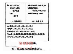

(2)间接向量化。而对于比较难于向量化的7号和8号函数,本文分别采用了使用掩码和使用矩阵转置运算的策略来间接实现向量化。
其中针对函数h264 v loop filter luma的C语言实现中有很多判断语句的问题,本文使用构建掩码的方式来消除这些判断语句。
以图1(a)中的循环为例介绍掩码的构建。而图1(b)所示为代替该循环的向量指令。具体的运算结果如图1(c)所示:将p向量(数组)和q向量做饱和减法(结果为负的都置为0),得到的结果向量如Vsub所示。使用Vsub与零向量进行比较来设置掩码:结果为真,掩码值为0xFF;反之,结果为假,掩码为0。最后将掩码值与p向量进行与操作,就可以得到该循环的运算结果。
使用构建掩码的方法来消除判断语句,不但减少了由判断引起的时间开销,而且重要的是间接将循环进行了向量化,提高了函数性能。而对于9号和10号函数,可以使用同样的方法来改进。

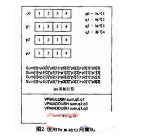

而对于8号函数,由于运算处理的是连续的数据,因而无法进行向量化。使用矩阵转置的方式,将数据重新打包后,就可以进行相应的向量运算。
对于图2(a)中的运算,原始计算是P向量内部的运算,因而无法向量化,我们用向量指令将p向量转置为q,其中q0存放p中标号为1的数据,q1存放P中标号为2的数据,依此类推。转置得到的q向量就可以用图2(b)中的向量指令运算,得到的运算结果与原来的运算相同。
对于13~15号函数的优化,同样使用到了上面的转置方法。而4.1节的测试结果则说明了各个函数的优化效果。

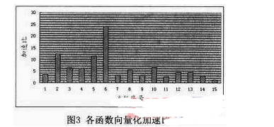

本文分别对向量化后的各个函数进行了测试,并且与未向量化之前的函数进行了比较,各个函数向量化优化后的加速比如图3所示。其中图中横坐标所示函数序号与表2中的各个函数一一对应。
图3中的函数的加速比所跨越的范围较大,比如6号函数的加速比约有23.9左右,而最后一个函数的加速比只有1.2左右。之所以会出现上述情况,除了与改进后的函数所使用的向量指令的数量和修改代码的比重有关以外,也与运算所使用的操作数的类型有关。对于6号函数,其循环内的运算所使用的操作数的类型为字节类型,因而仅仅使用向量指令进行优化,理论加速比就可以达到32,不过本文仅仅对该函数的内层循环进行了向量化,而向量化后的内层循环一次仅仅处理了 16个字节类型的数据,即并未充分使用256位的向量寄存器。因而理论的加速比应该为16,但是由于结合了循环展开和指令调度等其他优化策略,因而实际的加速比可以达到23.9左右。同样,对4号、5号和6号这三个同类型的函数进行分析,我们也可以发现:后一个函数的加速比均约为前一个函数加速比的两倍。这是因为对于4号函数,内层循环向量化后一次可以同时计算4个字节类型的数据,而5号函数可以同时计算8个字节类型的数据,因而理论上的加速比也应该是两倍的等比数列形式,而实际结果与理论分析是一致的。
对于3.3.2小节中重点介绍的7号函数和8号函数,其原函数无法进行简单向量化,而本文使用了掩码以及矩阵转置等优化方法,使其能够使用龙芯3B的向量扩展指令,因而尽管性能提升不大,但是加速比也分别有3.2和5.5。
