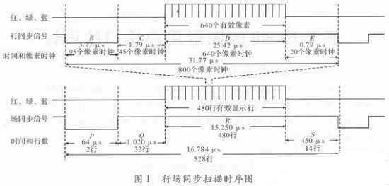

常见的VGA彩色显示器,通常由CRT(阴极射线管)构成。彩色由红、绿、蓝三基色构组成。显示是用逐行扫描的方式解决,一般把要显示的数据存放于存储器单,如果要把存储器里的图像显示在VGA显示器上,以640×480,59.94 Hz(60 Hz)为例。具体行场同步时序要求如图1所示。
根据上述的时序参数以及目标板上的时钟频率,对其行频和场频的时序控制采用点和行计数的方法,场信号和行信号按照时序图设计,当像素或行数达到相应的状态后即改变场信号和行信号的值。系统所需的像素时钟可以用锁相环实现。
