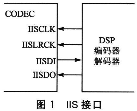

IIS总线一般具有4根信号线,如图1所示,包括串行数据输入(IISDI)、串行数据输出(IISD0)、左/右声道选择(IISLRCK)和串行数据时钟(IISCLK);产生IISLRCK和IISCLK的是主设备。

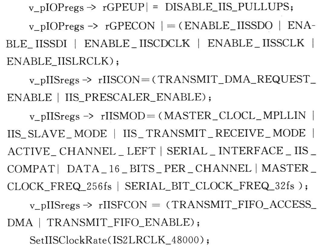

2.2 时钟配置
只要位时钟和采样时钟能匹配好,IIS数据格式主从一致,DMA配置好,音频就可以工作了。

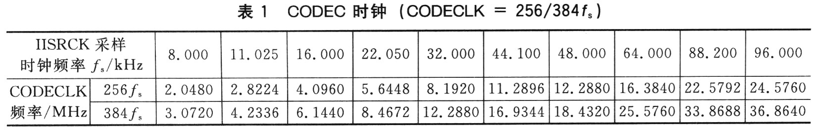

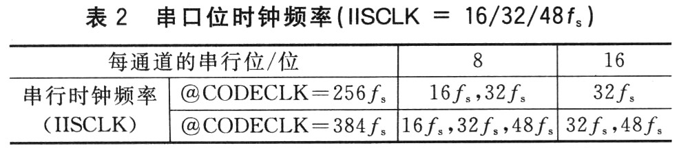

IIS数据格式主要分3种:左对齐、右对齐、IIS格式。声音听起来“怪怪地”,就是数据格式不对。频率计算方法如表1所列。
IIS主设备时钟频率可以通过采样频率来选择。IIS主设备时钟频率是由IIS预分频器产生的(IIS主设备时钟频率=MCLK/预分频器值),因此必须选择合适的预分频器的值和CODECLK的采样频率类型(256或者384fs),才能获得合适的IISLRC采样频率(IISLRCK频率=IIS主设备时钟频率/CODECLK的采样频率类型);串行位采样频率类型(16/32/48fs)可以通过配置每个通道的串行位数和CODECLK采样频率类型来完成,它们之间的关系如表2所列。
如晶振频率为16.934 4 MHz,通过384分频为44.1kHz(采样频率就是这么来的)。
位时钟频率=采样频率×数据位×2=44.1 kHz×16×2=1.411 MHz
对于其他频率的晶振或是来自于总线的时钟频率,就要计算出IISC0N中的分频系数了,以最大限度拟合CODECLK。

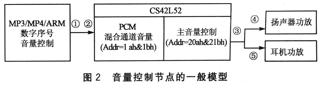

使用音量调节的地方较多。图2是音量控制节点的一般模型。
①处的增益由播放器的音量控制功能决定,最大是0dB。也就是说,最多只能还原出原信号强度。
②和③处的增益由Coded IC自身控制,WM8731没有产生增益功能,②处容易引入信号失真,一般置为O dB,codec加大音量时主要在③处提高增益。
④、⑤处由功放决定,最大也是O dB,便携式功放通常是电流型,靠放大电流去推动扬声器。
①+②+③三处的增益和超过O dB时,1 kHz的信号就会产生失真,但是大部分音乐的强度都小于1 kHz测试方波时的强度,所以这三项的和可以比O dB略大,但不能太大,否则会引起信号失真。
a.应用程序通过调用waveOutSetVolume,与手工在控制面板中调节音量等效。
b.调节MediaPlay播放器音量时,通过消息跟踪可以判断是否改变了①处的增益,即ARM的DSP数字输出增益。
c.调节控制面板里的音量时,会发现CODEC的功放寄存器值也会改变。猜想是通过IIS总线实现控制相关寄存器,因为在IoControl消息中没有发现通过I2C改写任何寄存器。
通过分析调整音量的方法,有图2所示的5个节点可控制,目的是音量最大失真最小:让①处输出增益最大的情况下,②处PCM Volume置为0 dB(此处放大最容易引入失真),功放置最大时便能获得不失真最大音量了;如果想再增大音量只能牺牲失真度了,人耳最多接收10%THD(Total Hamonic Distortion,总谐波失真),此种情况下主要靠调节③处的增益。

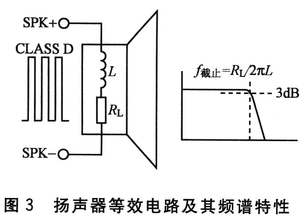

⑤阻抗匹配是最基本的要求:对于Class D类功效,由于PWM易引起高频干扰,因此还要考虑合适的感抗,以起到滤波作用。如图3所示,线圈的阻抗和感抗组成了一个低通滤波器,理想情况下将阻隔PWM产生的高频谐波干扰。这里选择增益为一3 dB时的频率作为高频的截止点fc=RL/2πL。当阻抗为8Ω时,令截止频率为20kHz,则有L=RL/2πfc=8Ω/(2π×20 kHz)=64μH。8 Ω的便携式扬声器感抗为20~100μH。如果实际感抗>64μH,将限制带通特性;如果实际感抗<64μH,截止频率会>20 Hz,此时又会引入噪声。所以,选择扬声器时感抗要尽量接近64μH;对于AB类功放,则不作严格要求。
