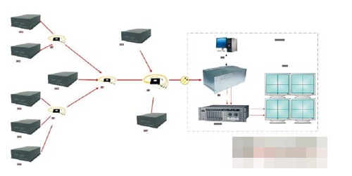

“平安城市”视频联网
监控点可以接收来自派出所的图像,实现可视对讲报警。
特点:与点对点视频光端机相比,大量节省光纤资源,可靠性高、网络建设和扩容方便。

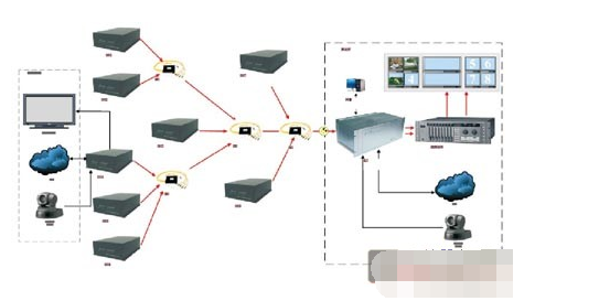

小区监控
小区物业可以插入本地上传视频。
特点:与点对点视频光端机相比,大量节省光纤资源,可靠性强、网络建设和扩容方便。

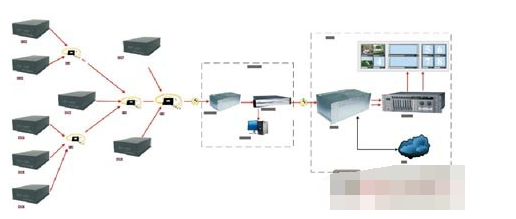

公安五级网联网(警务室联网)
派出所与警务室间可以有双向视频通道、数据通道、音频通道和以太网通道,可以实现双向对讲和计算机联网,满足警务室警务工作需要。
特点:与点对点视频光端机相比,更节省光纤资源,可靠性更强、网络建设和扩容方便。
