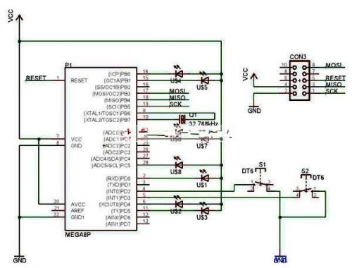

  如果你想改变LED接的管脚,请修改hardware.h文件。如果想修改LED的亮度,请修改globals.h 中的Timings 段定义。本设计外接了两个按钮,一个是选择工作模式,另一个是电源的开关。当你按下模式按钮1.5秒以上时,进入自动模式,会自动演示所有的预设模式。
  8个LED灯直接连接到Vcc 上,不需要限流电阻。本制作利用到同步定时器,及使用睡眠的方式节省电力。

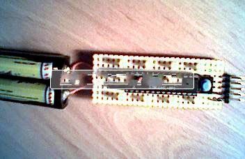

  实物图:
  电路图:

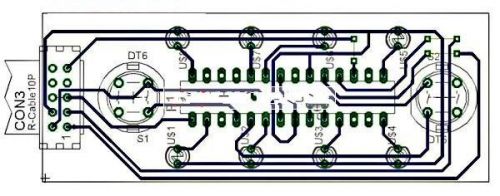

  PCB图:
