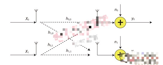

空间复用是一种非常著名的开环MIMO技术,广泛应用于无线系统。每个发射天线送出不同的数据流。
图1:2x2 空间复用系统。
图1是一个2x2的空间复用系统,可以建模为:
(1)
其中x代表发射信号向量,H代表信道矩阵,n代表增加的噪声向量,y代表接收信号向量。为了根据接收信号y评估发射信号x,直接的方法就是用迫零(zero forcing)或MMSE等逆信道矩阵乘以y。然而,这并非最佳检测方法。

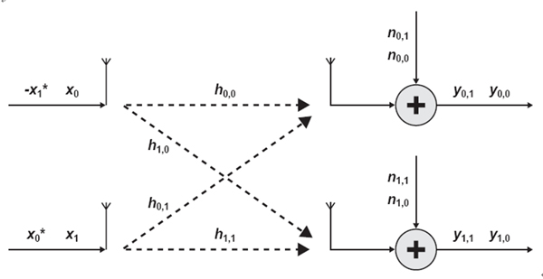

另一个广泛采用的开环MIMO是空时码。利用空时码,一个数据流可以用多个发射天线传输,但是信号编码利用多个天线中的独立衰落,以实现空间分集。
图2:典型的Alamouti码

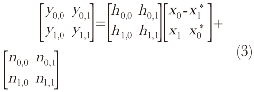

目前,最受欢迎的空时码是Alamouti码,已被许多无线标准采用。图2为典型Alamouti码,其数学方程式表述如下:
(3)

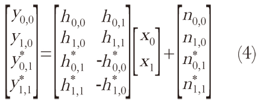

通过重新整理方程,可以得到:
(4)
方程(4)显示,信号x0和x1在两个直角路径中传输。因此,只需简单的线性处理,就可以单独检测和 。
与空间复用相比,Alamouti码可提供更高的分集增益,且不需要复杂的接收机检测。然而,Alamouti码只传输一个数据流而非多个数据流。空间复用着眼于空间复用增益,但是空时码则瞄准分集增益。要比较这两个方案,我要应该考虑信道条件。一种方案只有在特定信道条件下才会优于另一种技术。许多无线标准采用了这两个方案。如何在两个方案间进行转换以实现最佳性能呢?R.W.Heath Jr. 和A.J. Paulraj 在《MIMO系统中分集和复用的转换》一文中提出了如何选择分集增益或复用增益的标准,即选择能缩短接收机欧氏距离的方案。然而,这种方法需要繁复的搜索,因此不适合实施。为了解决这个问题,本文建议使用Demmel 条件数进行选择。事实上,这是非常直观的。对于大Demmel条件数,信道更有可能是奇异的,因此应选择空时码。

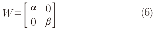

其中x是2x1发射信号向量;s是2x1信息向量;W是注水矩阵。
(6)
若
,V就是H的SVD中右边的酉矩阵。
通过酉矩阵V,H信道被分成两个直角路径。利用注水矩阵,用更高的SNR为数据流分配更多功率,我们能够获得最大的容量。应该注意的是,如果我们设置
这表示我们将全部功率用于具有更高SNR的路径,只传输单信号流,这便成为最好的SNR解决方案。
