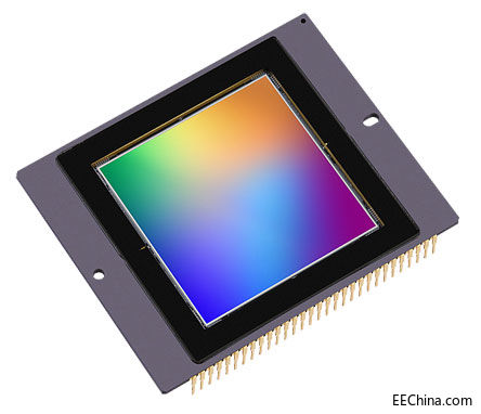

以新的KAI-09001图像传感器为例。该全帧CCD像我们现有的KAF-09000图像传感器,提供捕获数字X光系统中图像所需的高性能。这两款器件都提供900万像素分辨率及大的12微米像素,提供高灵敏度、高动态范围和低噪声–这些特性支持捕获关键细节,同时有助于限制使用的X射线剂量。
但对于新的KAF-09001,我们还想支持一个额外的用例–使数字X光系统结合一个高灵敏度的视频模式,可以在最终的高分辨率捕获前用于患者定位。这增加设备的灵敏度甚至进一步适应(相对)短的曝光时间,和提高数据的读出速度,以实时提供这方面的信息。
乍一看,这两个用例似乎是矛盾的。要读出噪声低,您需要低速操作设备–但您需要支持视频模式的高速。为了获得足够的光敏感性以支持视频模式,您需要增加像素大小–减少最终图像捕获可提供的分辨率,或增加成本。
解决这矛盾需要一点创意工程。为加快速度,我们首先将该器件的输出数从一增加至四,从而提高了吞吐量,而不需要改变现有的(经证实的)低噪声放大器 设计。我们还修改了CCD的水平寄存器的电荷容量,以支持最大的水平时钟速度的增加。这还令器件能低速运行,但当器件工作于视频模式时提供额外的带宽。
最后,我们稍稍调节了像素数,将该新器件优化用于2 x 2和3 x 3 binning,不仅提高了成像的灵敏度(减少X射线曝光),也减少数据发送量(进一步提高帧速率)用于视频模式。
总之,结果是,图像传感器在读出选择方面非常灵活。对于视频成像,像素可以binned,传感器以最快速度运行,以每秒10帧产生100万像素的图 像流。但是,当捕获最终图像时,可以关闭binning,输出速度降低,从而以低噪声捕获全分辨率图像,保留应用所需的重要细节。
