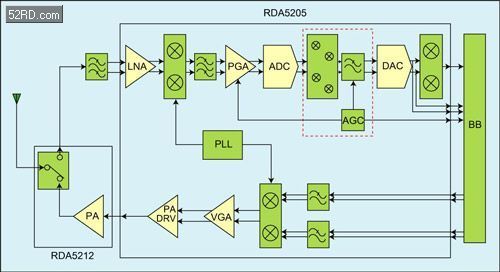

天线接收到信号,经过开关以及单转双射频滤波器,滤掉一部份的带外干扰。然后经过LNA放大,混频器正交下变频(低LO)到中心频率为二分之一信道带宽(即150kHz)。这个中频的选择主要考虑到其镜像信道(+300kHz)是“干净”的,即PHS系统中有用信道的左右两个相邻信道不会被分配。另外,电路中采用了低噪声技术,使得1/f转折频率被大大压低,减少了对SNR的影响。下变频后的信号经过复数滤波,进一步滤掉带外干扰并进行部分的信道选择。PGA在AGC控制下将信号幅度放大到合适数值,并使ADC留有足够的空间来容纳信道外的强拦截(blocker)和衰减。图中红框部分代表DSP,它首先将信号下变频到基带,然后进行信道选择滤波。处理完毕的信号经过DAC转变成模拟基带IQ信号。RDA5205提供三种接收基带接口: 第一种是将模拟基带信号上变频到10.8MHz IF,传统的基带都采用该接口;第二种是模拟基带接口;第三种是150kHz基带接口。后两种接口主要满足新一代PHS基带的要求。

发射机采用直接上变频架构。基带IQ信号首先通过低通滤波器对信道频谱进行约束,然后正交上变频到射频。射频VGA提供60dB的动态范围,且具有0.5dB/步长的分辨率。信号再经过PA驱动器放大并完成双端转单端,然后驱动PA。最终信号经过开关,由天线发射出去。

频率综合器采用分数N PLL。参考频率等于TCXO频率,即19.2MHz,环路滤波器可以选取比较高的带宽,以减少稳定时间,从而满足系统无缝切换的要求。由于PLL采用了RDA独立开发的全新技术,因此使得包括环路滤波器在内的所有PLL电路都能集成在芯片上。
基带控制:基带通过标准3线控制收发芯片、功放和开关,各种控制包括: 初始设置、自动校准、工作状态切换、设置PLL频率和TX APC控制等。
