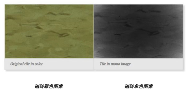

下面两个例子显示 SFS 阴影重建形状技术的应用如何解决一些传统二维算法和 预处理器难于处理的情况。在第一个案例中,制造商试图检测瓷砖表面的裂缝 或划痕。可是由于瓷砖表面带有复杂的纹理背景,使得一般的照明技术和常规 的二维预处理器和算法很难及时检测到异常,因为这些缺陷在标准成像中根本 无法察觉。利用 SFS 技术,凹陷、裂缝和刮痕都能够被轻易从背景中分离,分 辨及被检测出来。

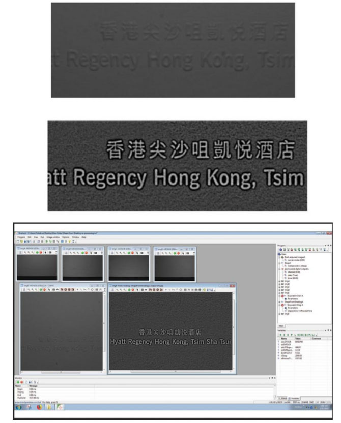

在上面的示例中,可以看到字体和图案是以凸压方式印在名片上。 如第一张图 片所示,在文首的图片中,在名片上的压印字体其实是很难用肉眼来阅读的。 虽然低角度暗场光源会有帮助,但还是不够强大和稳定。利用 SFS 配合多角度 多重光源,可实现具有更高反差和更出色的合成图像。图像经处理后,名片上 的所有字体均清晰显示 (如上面第二张图片所示),以便于标准光学文字辨识 算法查验。

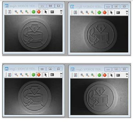

相机会按照环灯的逆时针转动方向,拍摄出四个不同照明角度的图像。接着利 用阴影重建形状(SFS)技术把四个图像合成,以显示三维表面结构。上面的四 帧图片显示出一个带纹理的瓶盖在不同照明角度下拍摄出来的影像,以及经 SFS 算法处理后的合成图像。

利用多角度多重光源 ( 使用者可编程 ) 撷取的四个影像

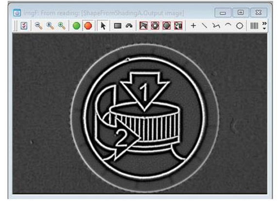

Teledyne DALSA Sherlock软件里的 SFS算法可计算具有 3D效果的合成图像,以增强对比度,同时抑制背景噪声 。
形状图像
工作原理如下:算法会搜寻从每一照明方向建构出来的阴影以及突显出来的边 缘。每一帧图像的阴影和边缘会组合成一个图像,以展示各部份的高度差异。 这特别有助于侦测刮痕、凹陷、遗失的部件等等。

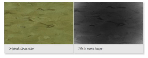

形状图像
