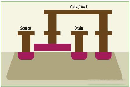

  DTMOS属于基本上采用互连的阱和栅的MOS晶体管(图1)。对于双阱p衬底CMOS工艺,由于只能单独控制和生产N阱的这一事实,所以只能采用P型DTMOS,这是因为N型DTMOS的P阱具有到P衬底的共同和低欧姆的通路。然而,N型DTMOS可以在具有深N阱特性的工艺中获得。DTMOS的操作类似于弱反型MOS的操作,相似于横向PNP管中的三极管操作。弱反型MOS晶体管的漏电流与横向PNP的集电极电流(都在饱和区)为:

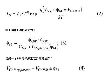

  DTMOS可以被看作基极上具有额外栅的横向双极PNP管。基于这一观点,DTMOS的漏电流主要取决于通过源—阱结的电压,其在VGS与ID之间产生了理想的指数(类似双极)关系。由于互连栅—阱的存在,在栅和阱之间存在着内建电压FGW。由于电容的分配,电压FGW在栅氧和硅上被再次分配。这意味着硅中的电压降由于FGW作为势垒,降低了电压Fb1,DTMOS的漏电流可以表示为:

  DTMOS技术在其产生的栅—延迟/功耗方面与传统的CMOS技术相比显示出惊人的性能优势。DTMOS还在RF电路中显示出优越性能。在传统的CMOS中,缩小到更小特征尺寸和阈值电压(VTH)的工艺增加了工作速度。然而,VTH的降低也导致了亚阈值MOSFET行为的下降。静态电路中静态电流的增加,将VTH限制为0.4V。DTMOS可能可以克服这些约束,特别是工作在具有陡峭的亚阈值特性的极低VDD和低VTH下。对DTMOS,栅输入电压正向偏置了衬底,根据著名的体效应公式,VTH将降低:
