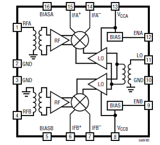

图1. LTC5569方框图

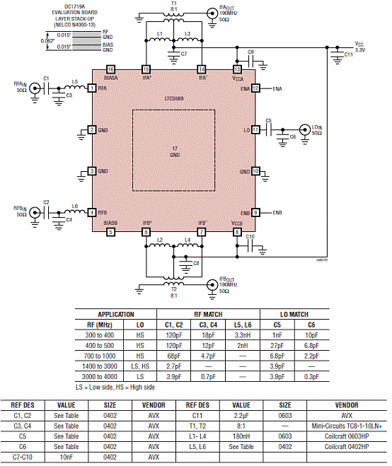

图2. LTC5569下变换器测试电路图(190MHz带通IF匹配)

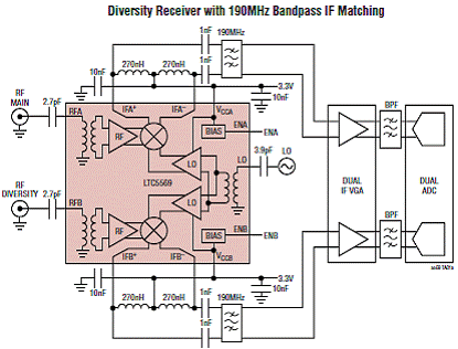

图3. LTC5569 190MHz带通IF匹配分集接收器电路图

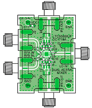

图4. LTC5569评估板布局图

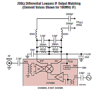

图8. LTC5569 200欧姆差分低通IF输出匹配电路图(所示元件值对应于190MHz IF)
