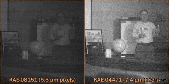

KAE 04471图像传感器采用7.4 µm像素,几乎是该系列现有产品5.5 µm像素的两倍。这些更大的像素捕获场景中更多的光,从而使图像传感器在极微光下甚至更灵敏,如下图所示,都在相同的光照和曝光条件下拍摄。由于KAE- 04471与现有的KAE-08051封装和引脚兼容,摄像机制造商可以利用一个摄像机支持两款器件。

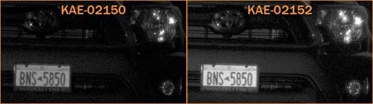

新的KAE-02152图 像传感器以一种不同的方式提高了灵敏度,通过增强传感器检测近红外光的能力–使波长如850 nm的量子效率倍增。下面的图片证明了这种改进,其中近红外反射车牌被850纳米的光照亮。这是我们最近推出的同样的像素增强,列入我们标准的 Interline CCD阵容,现在也将该技术带入我们的Interline Transfer EMCCD阵容。由于KAE-02150和KAE-02152彼此完全引脚兼容,摄像机制造商又有简化的途径将采用该新技术的摄像机推出。
