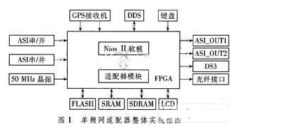

DTMB的单频网适配器主要由FPGA实现的核心功能模块和基于Nios II软核CPU实现的控制模块组成,如图1所示。核心功能模块即适配器模块,主要实现MIP包计算和插入,可编程参考时钟(PCR)校正,传输流速率适配以及DS3输出接口的适配;控制模块主要实现人机交互部分如键盘和LCD的控制以及适配器模块工作方式的控制。
图1中,FLASH,SRAM和SDRAM用来存储FPGA的配置信息和系统控制程序,DDS模块用来产生输出码流所需时钟。通过键盘和LCD接口,用户可设置系统的工作模式,了解系统的工作状态。2路ASI码流经过专门的接口芯片后输入到 FPGA,适配器模块根据用户的设置在码流中插入相应的MIP包,最终输出为2路ASI接口的码流,一路光纤接口的码流,一路DS3接口的码流。

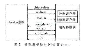

适配器模块作为自定义组件通过Avalon总线挂接在Nios II系统中,它与Nios II的接口如图2所示。
Nios II通过设置适配器模块(技术指标见表1)内的控制寄存器来控制适配器模块,通过读其内部的状态寄存器了解工作状态,或通过中断信号产生报警信息。

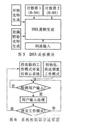

为使中转站通过SDH网络接收码流,DTMB单频网适配器增加了DS3输出接口。DS3是由复帧构成的,一个复帧分为7个子帧,1个子帧分成8块具有85 bit的比特块,每块的第一个比特是开销比特,其他84 bit用于传送净荷。所以一个复帧有56个开销比特。包复用模块产生的码流是MPEG-2的TS流,因此需要一个DS3成帧模块以实现到SDH网络的适配。DS3成帧模块的实现框图如图5所示。在一个复帧的开销比特中,除奇偶校验比特外,其他开销比特在特定的网络环境中一般都是固定的,所以单独计算奇偶校验比特。复帧内的各比特块以及各比特的确定主要靠2个计数器来实现,一个用来指示比特块,范围是0~55,一个用来指示比特块内的每个比特,范围是 0~84。通过这2个计数器可在适当位置插入开销比特和净荷数据,从而完成到SDH网络的适配。
系统软件的设计主要完成人机交互程序,从按键式控制面板中获得用户提供的参数并提交给适配器模块,同时控制LCD来提供系统的反馈信息和报警信息。系统控制部分的流程如图6所示。
