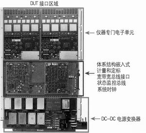

无背板的的决定对体系结构来说是一个重要的细节。开始以为,传送多个直流电压必须复杂的、昂贵的、不可靠的电源导线束结构。然而,倘若原始直流电源仅用一个电压,每个PCB负责产生自己所需的直流电压,问题就迎刃而解了。由于没有背板在PCB间路由信号,PCB的规格和尺寸应足够大,以便在PCB内产生自己和直流电压和容纳完整功能电路。事实上,鉴于可利用的集成化水平,不难得到多个完整的功能电路。例如,合理的电路板尺寸完全能容纳32条完整的数字通道或多个器件电源。仪器内安装完整的功能电路还另有一个优点,即仪器很大程度上是独立的,仅需极少量的系统功能,如时钟、同步信号、冷却、以及直流电源(如图1所示),有利于系统在多点测试和并行测试中使用。
图1 封装后的仪器

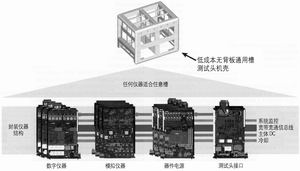

重配置对一个可替换性系统是十分重要的,这不仅仅是它的开放性所隐含的,也可为工厂节省大量的加工机械。为了使平台重配置后具有最佳的测试效果,所有仪器的插槽应是一致的,与类型无关。任何给定的平台应能配置众多不同类型的设备,或大批量应用,而没有苛刻的配置限制。这一要求进一步加强了原先坚持的观点:开放式体系结构不能有背板或复杂的电源导线束(图2)。
图2 廉价的通用的全封闭式仪器测试头插槽
