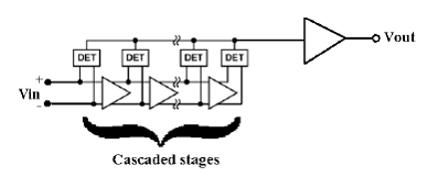

Hittite推出的对数检波器IC系列产品,其内部拓扑结构如下图:
这个器件的核心是一系列级联的放大器,这些放大器通常有10-20dB的线性增益,具体值取决于不同的设计目的。设想一个小信号正弦波进入第一个放大器,第一个放大器将会在它到达第二个放大器前放大信号10dB。因此信号每往下走一级,就会有10dB的增益。随着信号在链路中的传递,在它到某一级的时候将会被(限幅器)斩波。放大器的精度是相同的。当信号在某一级进入限制状态后,这个限幅信号仍然会传播,在每一级都被斩波,保持其1v峰值振幅传输。
IC内部有多个放大器及检波管组合,通过设计使输出电压和输入RF信号的对数成正比。
这种设计确保输入信号的功率变化很大时,仍能在输出端准确的检测出所需信号,即可以检测大动态范围的输入信号。

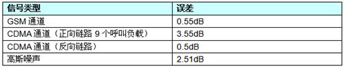

2.当用对数检波器来检测峰值因素高的信号,如第三代移动通信CDMA2000,不同的多载波信号会有不同的峰值因数,这导致使用峰值检波器无法准确测量。
如果该误差能固定,也可以通过修正来得到正确的功率值,但是在某些实际应用中,其呼叫负载不断发生变化会影响到修正值。因此平均功率测量最适用于处理调制包络幅度随时间变化的系统,如IS-95,CDMA2000,W-CDMA和TD-sCDMA。

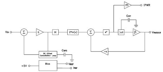

Hittite公司推出的可测量峰均比的均值检波器HMC614LP4,HMC714LP5.其电路原理图如下:
计算公式如下:
HMC614LP4不但可以准确的测量信号的平均功率还可以监测其峰均比,确保系统不失真的传输信号。
计算公式如下:
