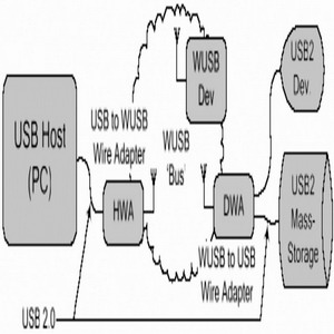

主机线缆适配器和设备线缆适配器(HWA 和 DWA)
WUSB 定义了一个新的 USB设备类别 — 线缆适配器, 用来将现有的有线USB主机和设备升级到WUSB。
主机线缆适配器(HWA)是一种采用 USB 2.0 线缆接口向上连接有线USB 主机, 向下通过WUSB连接集群下游的 WUSB 设备。设备线缆适配器(DWA)则是一种采用 WUSB 接口向上连接WUSB主机,USB 2.0 线缆接口向下连接有线USB下游端口设备。
线缆适配器设备类别为 HWA 和 DWA 指定了 USB 接口。两种 WA通过一个通知中断端点和一对突发端点(输入和输出)进行数据传输。
