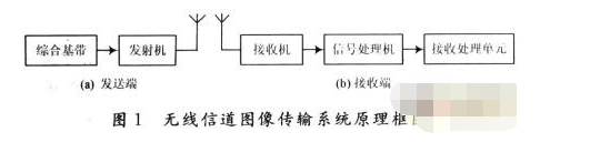

由于实际信道存在突发干扰和随机干扰,而压缩后的图像数据非常敏感,一个误码就能导致一帧数据的重放失败,影响接收端使用,故必须使用纠错编码来抵制信道中的干扰。选择纠错编码不仅需考虑面临的干扰形式还必须考虑编解码实现的难易度、效率、时延。通过对比和仿真,采用战术数据链中通用的RS编码并进行交织以提高系统抗干扰能力。同时选择合适的发送天线,合理分配各组件增益,根据系统使用需求,使用控制电路完成对发射信号的发送控制。无线信道图像传输系统原理框图见图1。
1.2.1 发送端设计
发送端包括三部分:综合基带、发射机和天线。综合基带是其中的关键部件,完成对图像数据的采集、压缩、编码和交织,完成对状态数据的采集、编码,完成对传送数据的组帧输出及对发射信号的发送控制。考虑功耗、体积和实际耗费资源,选择一片大规模FPGA完成所有信号处理。
发射机完成数据调制、放大输出。
天线完成微波信号的辐射。
1.2.2 接收端设计
接收端包括四部分:接收天线、信号处理机、接收处理组件。
接收天线完成微波信号的接收。
信号处理机完成图像数据的解交织、解码和状态数据的解码,同时完成解码数据的组帧和USB数据同步、缓存及数据输出。考虑功耗、耗费资源和处理时延,采用一片大规模FPGA加FIFO及接口芯片完成相应处理。
接收处理组件完成数据的接收、存盘、图像数据提取、解压缩和显示及状态数据的提取和显示。解压缩采用软件实现,解压缩软件嵌入到指控平台接收端的接收软件中,在接收信号的同时完成压缩图像的解码和实时显示。

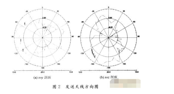

由于发送端设备位于导弹上,接收端设备位于飞机上,故而存在收发天线失配问题,设计时接收端天线采用圆极化形式,发送端天线采用一对垂直分布的线极化天线,这样将极化损耗降到最低,有利于接收端的接收。同时考虑通信时抗干扰问题,发送端天线采用后向天线图形式,为增加抗干扰性,还要求发送端天线具有一定的增益。图2为发送天线仿真图。

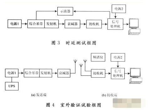

为验证系统设计可靠性,在实验室内测试了实时时延,通过室外验证试验验证了作用距离。实验室内原理框图见图3。室外验证试验框图见图4。
因为实际最大的空间传输时延是可以计算出来的,使用衰减器将发送端和接收端直接连接在一起,直接测试发送端和接收端的图像数据起始端的信号差异即可测出系统时延。为进行此测试,综合基带和信号处理机都特地产生一个状态信号,分别表示发送端接收到图像数据时的状态和接收端接收图像数据时的状态,此两种状态信号直接进入示波器中,示波器对两路输入采用触发状态采集,两路信号的时间差加最大空间传输时延即是系统的时延,反映出系统的实时性。通过测试,时延满足系统要求。
室外验证试验中,接收天线采用双天线接收,增益为17 dB,选择分集合成接收机,在发射系统天线前端使用衰减器。收发两地实际距离为9.1 km,衰减器在54 dB时接收端图像及同步信号皆正常,在55 dB时图像出现马赛克现象,同步显示正常。由于测试缘故,系统损耗比实际使用时的损耗多5 dB。系统作用距离要求为20 km,由以上测试可知,作用距离完全满足要求。
