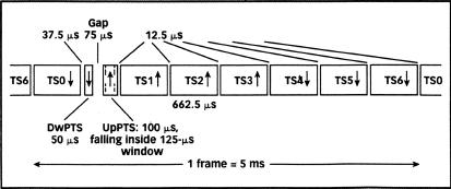

图1所示是一个帧的物理结构。这个5ms帧由7个用箭头表示上下行链路方向的时隙组成。TS0总是下行链路,TS1总是上行链路。与通常的表示法相反,可以看到时隙的净长度不含邻近的保护时间。上行与下行链路间的转换点可以设置在TS1与TS2以及TS6与TS0之间,保护时间仅为12.5微秒。TS0之后是用于实现UE同步的下行链路导频信号DwPTS。用来进行随机存取和同步化的100微秒UpPTS由UE发送,并需落到所设定的125微秒窗口内。但它有可能在上升沿的间隙提前到达,这样就要求BTS控制器(BTSC)尽早进入接收状态。这种间隙偶尔也用于校准用途。

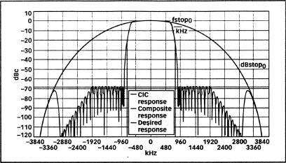

可编程系数FIR滤波器在通带内以因数3内插输入信号并对CIC滤波器的滚降特性进行预补偿。RAM系数(RCF)输出速率为每处理信道3.84M样值/s。第二滤波器级--5阶CIC(CIC5)滤波器的内插为Lcic5=13。CIC5的输出速率为49.92M样值/s。第三滤波器级-2阶重采样CIC无任何内插(LrCIC2=1)。CIC2的输出速率为49.92M样值/s(综合样率)。CIC和NCO以49.92MHz的综合速率运行实现功率节省。内插的TD-SCDMA信号经NCO产生的正弦/余弦序列上变频到IF=-6.24MHz。载波经AD6623变换到-16.24MHz到3.76MHz的频带范围内。图2示出AD6623的复合变换功能,通带纹波0.116dB,阻带频率0.87MHz。

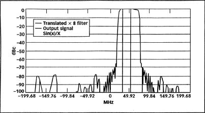

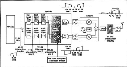

AD9777接受来自AD6623的交织I/Q数据(图3)。数据接口为32位宽,实部16位、虚部16位。AD9777用其双DAC产生综合调制IF信号,该信号通过模拟正交调制器变换为RF信号。DAC的镜像抑制和频率偏移性能决定了其后模拟滤波器级的要求。AD9777在LDAC=8、相应采样率为399.36M样值/s条件下内插数据。如此配置可使43抽头的第一级滤波器在399.36/8=49.92MHz的频率下工作。TD-SCDMA载波覆盖33.68MHz-53.68MHz频段。中心频率为IF 43.69MHz(49.92x7/8MHz)。从图4所示的矩形区域中,可以确定AD9777的输出端有3个经滤波的TD-SCDMA载波。
图3 三载波TD-SCDMA Tx方框图
位于AD9777之后的正交调制器有两个以正交方式工作的混频器。混频器的输出按照频率元件的相位关系和符号进行内部求和,以执行数学运算。
图4在矩形区域内可确定AD9777输出端有3个经滤波的TD-SCDMA载波
