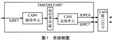

3 设计实例
本例的基本设置是选定捕获单元4(CAP4)对输入脉冲宽度进行捕获,事件管理器EVB的通用定时器3对脉冲进行计数。捕获计数值从FIFO堆栈取出送到临时寄存器CAP4TEMP,以便于扩展。再从CAP4TEMP送到3号邮箱经CANTX/IOPC6和CANRX/IOPC7发送,如图1所示。

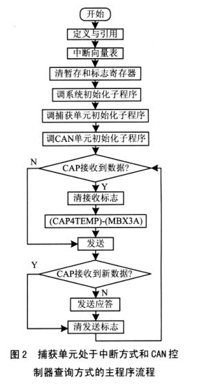

3.1 捕获单元为中断方式而CAN控制器为查询方式
首先进行系统初始化,包括关中断、清标志位、系统时钟20MHz使能包含有捕获单元的第4级中断INT4,再进行捕获单元初始化和CAN控制器初始化。有关内容前已叙述。由于捕获单元处于中断方式,从捕获堆栈FIFO的取捕获周期值的操作在捕获单元的中断处理程序中进行;而CAN控制器处于查询方式,要在主程序中循环检查捕获标志。确认捕获后,从暂存寄存器CAP4TEMP中取出捕获周期值送到邮箱3。值得一提的是,由于捕获周期值为1 6位数据,故需要传送的数据是2字节。因此发送控制器MSGCTRL3的DL=2。这种情况的程序流程如图2所示。
3.2 捕获单元中断处理包括CAN控制器的信息发送
