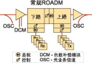

“ROADM”是指一种网络元素(或称节点),通过远程的重新配置,可以动态上下业务波长,并且,业务波长的功率也是可以管理的。图1是ROADM节点的一个通用模型,如图所示,
ROADM的组成模块随应用的不同而不同。不过大多数ROADM都具有这里列出的模块。
ROADM节点的主要功能模块包括:
●前置和后置光放大器。
●光业务信道(OSC)的生成和终结。
●波长下路。
●波长上路。
●节点内部聚合信道或单信道的功率监控,可在节点内多处进行。
●可用/不可用和可选波长的监测,整个节点内的光信号的信噪比监测。
●上下路和直通波长的功率/衰减控制。
●色散补偿。
●前置和后置放大器的增益均衡。

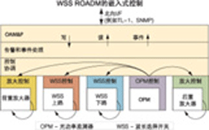

图2是ROADM节点处的各种嵌入式控制智能。这里的ROADM是基于WSS技术的。
嵌入式控制包含几个不同的控制机制和层次。设计者可以自己集成这些功能,不过这样做复杂性和器件成本都很高。
所谓“嵌入式控制智能”,顾名思义,它的控制电路对于电路组件和光器件来说是处于本地的。根据光模块提供智能的层次的不同,控制电路可以在电路组件的处理器上工作,也可以在光模块内部的处理器上工作。一共有三种本地控制电路。第一种控制电路,由于所需的所有激励信号都来源于器件,比如激光器的电流和衬底的温度,所以它处于本地。第二种情况是:控制所需的带宽很宽,排除了电路组件之间通信的可能,所以也只能在本地完成控制功能。第三种情况是:控制是在器件层发生的,但是需要高层的合作才能实现控制的功能。比如控制目标的设定,根据系统的状态(如VOA的设置和EDFA的增益)改变控制行为等。

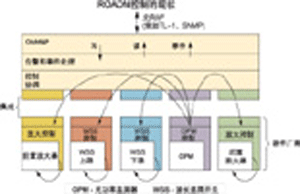

图2描述的是传统的开发模型,系统集成商使用分立的或者低级的光器件集成一个ROADM系统。系统集成商负责各个层次控制智能的开发工作,包括本地控制、协调控制、告警处理、通信和OAM&P。集成商对于平台开发拥有完全的控制权,通过定制开发每一个光器件的控制程序和接口最有效地实现整个系统。
这种开发模型可以降低材料成本,但是因为一个系统中包括各种各样的技术,所以这种开发模型需要在控制系统的开发方面注入相当大的投资。由于资源有限,缩减运营开销的压力也越来越大,所以ROADM的开发工作进行起来非常艰难。现在,希望开发ROADM的设备商(即使曾经有过几家具有这种能力)已没有几家能够支付得起这笔高额的内部开发费用。 向供应链上端转移。尽管存在着种种限制,但是为了不放过ROADM这个机会。一些设备商开始发动他们的合作伙伴帮助他们填充产品线上的这项空白。而另一些设备商则求助于光器件提供商以降低开发的风险。和光网络业外包的趋势相同,设备商们把器件提供商推向价值链的上端,使其分担更多ROADM开发的风险。
器件提供商们已做出积极的回应,他们已开始把拥有控制电路和软件的智能光模块提供给设备商,有时,甚至提供完整的线卡。图3所示就是基于目前的电信供应链,实现ROADM控制功能的一个典型模型。

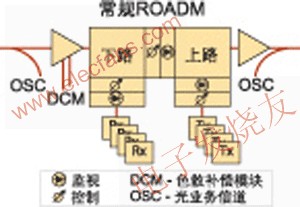

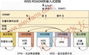

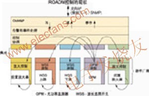

ROADM节点的主要功能模块包括:
●前置和后置光放大器。
●光业务信道(OSC)的生成和终结。
●波长下路。
●波长上路。
●上下路和直通波长的功率/衰减控制。
●色散补偿。
●前置和后置放大器的增益均衡。
