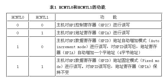

HCNTL0和HCNTL1为访问控制选择。用来确定主机(ARM)究竟对TMS320C6711中的哪一个HPI寄存器进行处理。具体功能如表1所列。

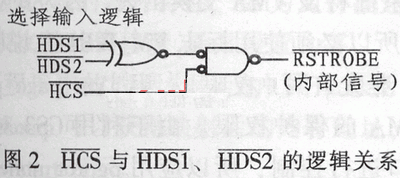

HCS:选通脉冲(Strobe),与HDS1、HDS2相互配合完成内部信号HSTROBE的生成。逻辑关系如图2所示。
将HDS1、HDS2分别固定为高电平和低电平,这样HCS就和HSTROBE完全一致。

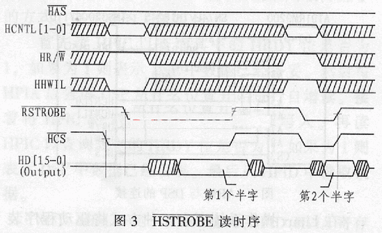

HSTROBE读时序如图3所示。

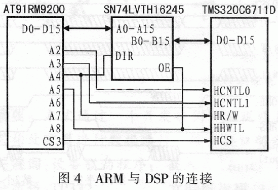

3.2 接口电路
ARM处理器通过DSP的HPI接口与DSP进行连接的硬件原理如图4所示(以单板DSP为例)。其中SN74LVTH16245为16位(二个8位)双向三态总线收发器,主要起总线驱动和方向控制的作用同时也保证在不对HPI口进行操作时数据总线锁闭。AT91RM9200为Atmel公司生产的ARM9为核心的处理器,其中引脚D0-D15为数据总线,A2-A8为地址总线的一部分,CS3为片选信号线,当ARM对总线地址范围为0x40000 0000~0x4FFF FFFF的外部设备进行操作时,会在该引脚产生一个片选信号。同时该信号控制SN74LVTH16245的使能端,避免在读写其他地址时对HPI端口造成影响。TMS320C6711D是TI公司生产的DSP,每秒可以完成15亿次浮点运算,数据处理功能十分强大。引脚D0-D15为数据总线。其余端口是HPI接口的控制引脚。

从硬件的原理图可知,这些HPI的控制口线分别与ARM的一部分地址总线连接。具体为HCNTL0----A2、HCNTL1----A3、HR/W------A4、HHWIL-----A5。

通过改变宏定义中的DSPNUMBER常量可以控制地址总线A6、A7、A8。通过这3个总线组合并通过简单地址译码电路就可以完成对多块DSP板的读写。在硬件电路中可以定义为0。
A4(HR/W)同时还用做SN74LVTH16245的方向控制。读的时候A4=1,此时SN74LVTH16245的数据从A-->B;反之,则从B-->A。
