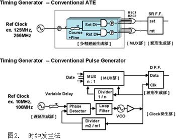

时钟(Timing)的发生
向量(Pattern)发生器发生时钟时,其实现方法有示于图2的使用Variable Delay的方法和使用PLL来发生的2种模式。一般半导体测试系统采用的是VariableDelay方式,计测器等脉冲发生器等处于高速及低Jitter的要求,采用的是PLL方式。图3是由采用Variable Delay方式,利用T6683发生的500MHz信号的XOR方式合成的5Gbps数据的波形。各通道的输出Delay已经经过最适化的调整,但是还是可以看到XOR的输入Jitter没有任何改善显现在输出波形中,单纯这样的波形是不能适用于数GHz的高速信号传输。
因此我们采用的是如图4所示的低速时钟发生采用Variable Delay方式,高速部采用与低速部保持同步的PLL方式。另外,Jitter Reduce电路的嵌入也可以使得高速部的向量(Pattern)发生尽可能的不受到低速部的Jitter误差的影响。
