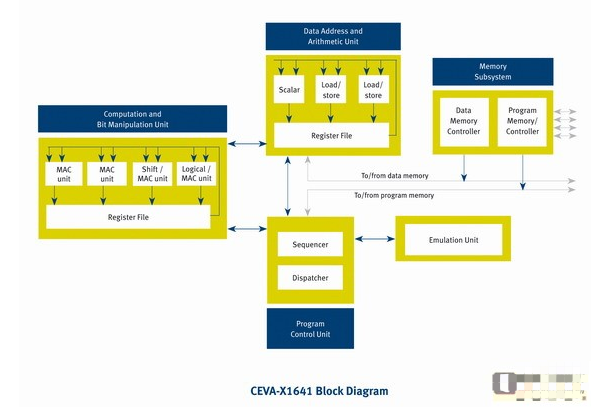

CEVA-X1641是CEVA-X DSP系列中的一款四MAC单元产品,由 4 个16 位数据宽度的MAC 单元组成。在65nm的最差条件下,CEVA-X1641也能够在700 MHz以上的高频下运行。
这种高性能且易于使用的DSP针对移动调制解调器SoC提供了多个不同的软硬件划分。不同的基带客户能够在自己的调制解调器设计中,采用从单核心到多核心的不同实现方案和划分,并通过不同硬件加速器来完成调制解调器功能。选择一种极为强大的市场标准DSP架构(如CEVA-X1641)可以保护软件投资,并为未来产品世代确定发展蓝图。目前已经有多家CEVA客户选择CEVA-X1641作为首选DSP来构建4G调制解调器。

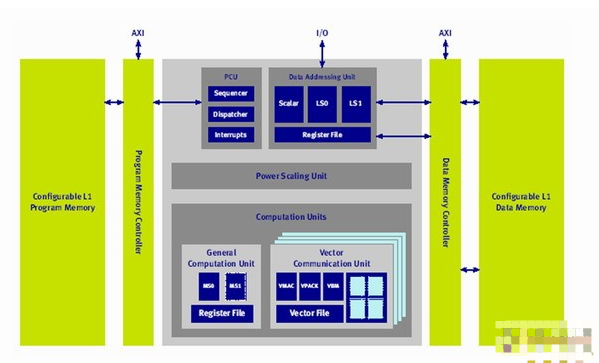

CEVA-XC是一种专为先进的无线通信而设计与优化、功能极为强大的通信处理器。CEVA-XC是基于CEVA-X,可通过软件支持多种无线接口,包括要求最严苛的4G移动标准、LTE cat. 5 和 WiMAX II (IEEE 802.16m),以及3G 与 3.5G。这种创新处理器能够同时支持同一个架构上的多个无线接口,实现真正的软件式调制解调器。
CEVA-XC采用软件可编程设计架构,通过单一引擎来完成所有无线处理工作,无需多个基带协处理器,这就省去了这类分布式架构常见的额外的内存、数据缓存和整体数据流量。从而降低功耗,缩小芯片尺寸。
CEVA-XC架构基于整合在CEVA-X处理器中的1、2 或 4个矢量通信单元(Vector Communications Unit)而构建。每个向量单元是一个256位SIMD引擎,采用3路VLIW和大量16 MAC、算法、逻辑及位移单元。CEVA-XC指令集可以满足4G无线调制解调器的要求,包括矩阵处理、MIMO检测器、复杂滤波、数据交换和比特流处理。
