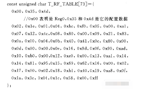

Reg0~28主要是配置发射功率、VCO、RSSI、接收延时、通道选择与控制、AMS测试及控制、BPF和AGC控制、发射与接收数据控制、直流漂移控制、PLL同步控制、数据收发的时序控制、N/VCO参数控制、时钟等。Reg0~28详细配置数据如下:
Reg0~28初始化完成后再延时2 ms,就可以直接进行数据的收发了。特别要注意的是,帧寄存器Reg48~57必须在RFIC寄存器Reg0~28之前初始化。所有寄存器读写和收发的数据都是通过SPI接口进行的,并且只支持从模式,SPI操作时序如图4所示。在芯片第28脚LDO_TUNE接地时(R1断开,R2接O Ω电阻),其数据在SPI_CLK时钟的上升沿有效;当LDO_TUNE接VDD时(R2断开,R1接0 Ω电阻),数据在SPI_CLK时钟的下降沿有效。只要SPI_SS为高电平,寄存器中的数据就保持不变;只有SPI_SS为低电平时,才能重新改写寄存器中的内容。

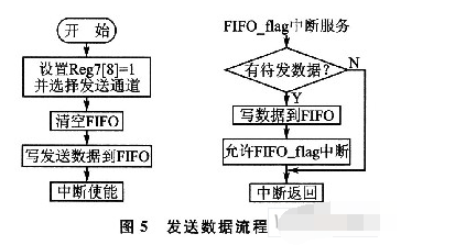

发送数据流程如图5所示。在发射数据时,先设置Reg7的第8位为1,允许在内部状态机控制下进入数据发射状态,再设置Reg7的O~6位为所选通道。在发送前导尾区数据前,MSP430F247必须将数据放人FIFO中,如果数据长度超过63字节,应该分多次写入。FIFO_flag=1表示FIFO为空,MSP430F247利用此信号作为中断请求,保证发送数据写入FIF0的实时性,在数据发送完成后PKT_flag=1。

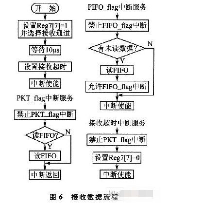

如果设置Reg7=1和Reg7[O~6]为与发射相同的通道,则芯片进入自动接收状态,接收数据流程如图6所示。当检测到同步字后会自动进行数据包的接收解码,接收完成后进入待机模式。如果接收数据超过63字节,则有FIFO_flag=1,MSP430F247利用此信号作中断请求以保证读出数据的实时性。

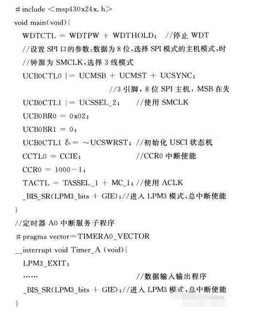

在进行超低功耗设计时,MSP430F247可以设置定时器中断。平常处于LPM3或LPM4模式,要发送数据时产生定时器中断,同时控制EMl98-810处于待机或睡眠模式。MSP430F247工作在LPM3模式下电流为O.8μA左右,LPM4模式下电流为0.1μA左右。EMl98810正常情况下发射电流26 mA,接收电流25 mA,待机电流1.9mA;睡眠模式下为3.5μA。若将EMl98810设置为睡眠模式,将MSP430F247设置为LPM3模式,则系统耗电仅为4.3μA,使用干电池供电完全可行。
MSP430F247通过SPI接口与EMl98810相连,进入LPM3模式和退出LPM3模式的程序如下:
将EMl98810的Reg48的第2位设置为1,并将SPI_SS设为高电平,则进入睡眠模式;如再将SPI_SS设为低电平,则EMl98810会自动唤醒,退出睡眠模式。
