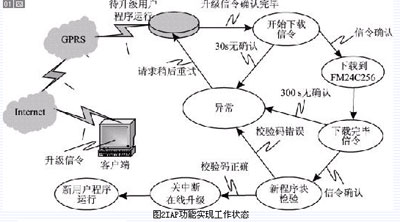

① 用户程序工作状态,在远程数据传输系统中,用户程序完成数据采集、存储、发送,系统监控、报警,接收执行上位机设置、控制命令等正常用户功能。
② IAP工作状态,如图2所示。上位机发送升级程序信令,数传终端收到并回复确认信息后,开始等待下载信令;收到正确下载信令后开始下载代码到FM24C256暂存。按帧顺序号发送、接收数据,校验帧的正确性,采用握手数据流保证每帧完全正确接收、存储。代码发送完毕后,发送下载完毕信令,包括代码总长度和块校验码;每阶段都采取延时处理:延时时间到继续重发过程三次,还没收到就报告出错信息,强行下线,切换到待升级用户程序运行。如果通信正常,就进入最关键一步——Flash擦除和编程。

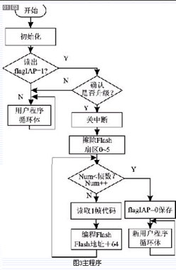

Philips在P89LPC936地址FF00H~FFFFH的空间里固化一个256字节的引导ROM,所有MCU对内部Flash的操作都可以调用这个子程序完成。使用IAP功能时就是提供这个子程序的入口参数(参考Philips的数据手册),然后调用程序的入口地址FF00H,就可以实现读、写、擦除Flash。擦除、编程Flash时需要关闭所有中断,不能对同一块Flash同时进行擦除和编程,而且编程之前要先把扇区清除。对Flash的扇区进行擦除操作的程序清单(入口参数A、R7、R4和R5,返回参数(F0(C)、R7)如下:

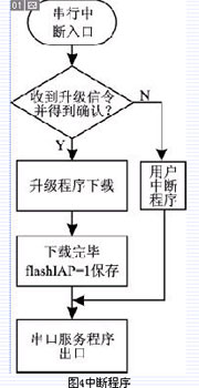

3.3IAP功能实现流程
IAP功能实现流程如图3、图4所示。flagIAP为下载程序完毕,并且校验码确认后,准备擦写Flash的标志。在FM24C256开辟单元存储功能很重要:在程序擦写发生异常,如掉电复位,可以在程序启动后,与上位机确认擦写后,继续完成升级任务。每次编程的字节数和上位机传输的1帧数据中,代码字节数保持一致,帧序号数表示程序分成多少帧传输和多少次编程操作。
