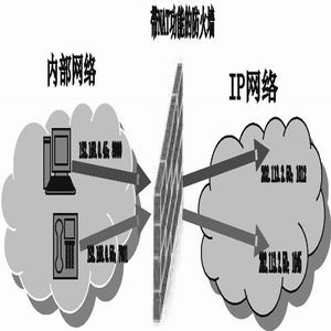

网络地址转换(NAT)置于两网间的边界,其功能是将外网公开的IP 地址与内网私有的IP地址相映射,这样,受保护的内网可使用私有IP地址,而这些地址是不用于公网的。从外网来的含公网地址信息的数据包先到达NAT ,NAT 使用预先设定的规则(例如源地址、源端口、目的地址、目的端口、协议)来修改数据包,然后再转发给内网接收点。对于流出内网的数据包也须经过同样的转换处理。NAT的作用如图1所示。
图1 网络地址转换NAT将内网地址转换为公网地址

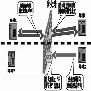

防火墙检查从外部进来的每个数据包的IP地址和目的端口号,它经常如此设置:如果防火墙内的终端A向防火墙外的终端Y主动发出请求,防火墙会让外部终端Y的数据包通过,而且仅当数据包的目的地址和端口号与防火墙内发起请求的终端A的地址和端口号相同;如果终端Z向防火墙内的终端B发送连接请求,呼叫信息就会被防火墙拦截而无法到达。如图2所示。
图2 防火墙问题

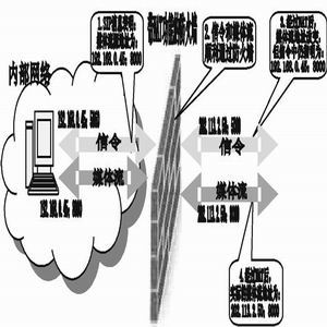

图3 NAT破坏了端到端的媒体流
如图3所示,当私有地址为192.168.0.45:5060的终端向外发起呼叫时,信令信息通过带有NAT功能的防火墙后地址被转换为202.113.2.50:5000。当呼叫建立后,终端使用地址192.168.0.45:8000发送媒体流,这个地址是通过SIP信令信息告诉对方的。然而,媒体流经过带有NAT功能的防火墙后,地址被转换为202.113.2.50:8000,而被呼叫方仍向地址192.168.0.45:8000发送媒体信息。由于此地址是不可路由的,路由器会丢弃此信息,呼叫显示已连接,但无法完成媒体信息的传送。
