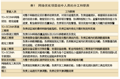

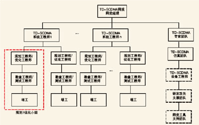

针对高原环境,西藏移动决定集合各方资源,成立联合网络优化项目组,如图1所示,包括网络优化中心人员、分公司维护人员、厂商优化人员、厂商维护人员、2G优化人员等,项目组中各人员的分工见表1。针对网络优化中存在的问题,西藏移动采取了专题优化的策略。

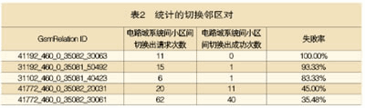

目前拉萨TD-SCDMA电路域系统间切换成功率在98.5%左右,日切换次数约1 400次,失败20次左右,失败原因大部分为终端在2G下物理信道配置失败,另外可能是目标2G小区存在信号质量问题(如同频干扰)或者终端能力不足。对于此类切换失败,可以通过统计切换邻区对,对失败率较高的邻区进行删除或参数优化,表2为统计的切换邻区对。
表2中的41192-30063、31192-50492、31102-40423邻区对可以采取删除操作,而41172-20031、41172-30061邻区对可以采取提高异系统切换门限,保证终端在2G信号很强的情况下进行切换。
后续计划:每周统计一次系统间切换邻区对,对切换失败率过高的邻区关系进行删除操作,对切换失败率略高的邻区关系修改异系统门限,如将默认的-80 dBm修改为-70 dBm。
