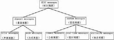

MIDI文件主要由MIDI消息组成。MIDI消息又可分成通道消息和系统消息两大类,如图1所示。
图1 MID I消息的组成 从上面的描述中,
可以看到MIDI实际上只是一组数字信号,并不包括声音信号,它记录的是音乐在什么时间用什么音色发多长的音等等。MIDI音乐每个乐音是由三个要素组成的:音色、音高(音调)和音长。可以把各种乐器的音色先录下来,然后给每个音色编号,如钢琴编为00;再给音高编号,如C5编为49;然后是音符播放的时间的编码,如把8分音符编号为60。此时,数字串“00 49 60”就表示演奏的是钢琴的C5音,演奏时间为8分音符。MIDI在播放时,会根据MIDI文件纪录的乐曲信息向预先录制好的乐器(如钢琴)的波表发出指令,从波表中找出对应的声音信息,经过合成、加工后再回放出来,就形成了美妙的音乐。

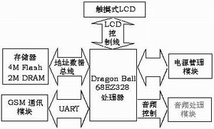

该手持信息终端平台采用的是业界流行的Motorola公司的MC68EZ328处理器;存储模块由4M字节的Flash闪存和2M字节的EDO DRAM组成;显示模块采用160×240的16级灰度的黑白屏,屏上合成有四线电阻式触摸屏。音频处理模块的作用是用来播放音乐,它由两部分构成:滤波电路和音频功率放大电路。该模块接受来自处理器内部输出的PWM脉冲信号和音频模块的开启关闭的控制信号。硬件平台的结构如图2所示。
图2 手持信息终端的硬件平台结构

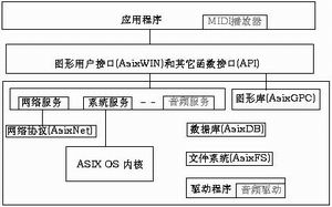

该手持信息终端是以自主研发的多任务嵌入式操作系统AsixOS为基础,包括操作系统(Asix OS)、驱动程序包(Driver)、应用程序包(Application)、图形用户接口(AsixWIN)、图形库软件包(AsixGPC)、嵌入式数据库(AsixDB)、嵌入式文件系统(AsixFS)、网络协议软件包(Asixnet)等等。Asix模块原理框图如图3所示。
图3 Asix模块原理框图
由图可以看出,音频驱动模块是播放MIDI音乐的基础,它控制硬件设备的打开关闭等等操作;音频服务层是连接应用程序和底层驱动的枢纽,它包含了对底层操作的接口;应用程序是整个手持终端产品的具体功能的体现,MIDI播放器是其中一个用来测试MIDI播放的小应用程序,它是建立在音频服务模块和音频驱动模块基础之上的。

MIDI播放的实现在硬件上是由两部分组成的:M68EZ328内部的PWM模块和外部滤波放大电路。具体原理如下:
PWM(脉冲宽度调制)是一种对模拟信号电平进行数字编码的方法。通过对方波的占空比调制来对一个模拟信号的电平进行编码。
音频处理的外围电路比较简单,它主要用来处理由PWM输出的MIDI音乐,由滤波电路和音频功率放大电路组成。MC68EZ328内部具有PWM输出电路,经过一个由两级运算放大器构成的滤波电路,滤除噪声后取出音乐信号;滤波后的信号,在经过功率放大电路放大后,推动扬声器发出音乐声。为了减小功耗,音频功率放大电路和滤波电路都有使能控制信号控制,当需要播放音乐时将电路使能,平常关闭该模块。

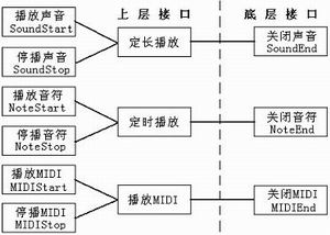

该模块屏蔽了底层的驱动,为应用程序访问音频设备提供了统一的接口,使用户无需关心底层的具体实现即可以完成声音设备的控制,使之具有较好的移植性。它主要通过消息机制来实现,为应用程序和底层驱动模块的通信提供了一个桥梁,从而避免了直接和硬件打交道。服务层主要由定时播放模块、定长播放模块和配置模块组成。
音频服务模块是播放MIDI的关键,它处于承上启下的作用,用于连接上层的应用程序和底层的设备驱动。该模块中MIDI解码子模块完成对MIDI文件的解释,并得到最终要播放的音符信息和各种控制信息链表,由于MIDI的解码涉及到MIDI文件的规范协议和具体的算法,这里不作详细的描述。
音频服务模块提供两个层次的接口,面向应用程序的接口和面向底层的接口。
服务模块的接口工作原理如图4所示。
图4 服务模块接口
