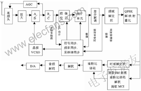

DAB接收机原理框图如图1所示。DAB接收机将从天线接收到的信号经过高频头转为中频模拟信号,放大后进行A/D变换,得到数字信号。其中A/D采样时钟受晶振VCXO的控制,采样时钟偏移由采样时钟同步部分估计得到。A/D转换后的数据一路做AGC检测去控制高频头的输出,另一路经过R/C变换成FFT所需要的两路实虚部数据信号。时间同步部分估计得到一个时域符号的同步头,并粗略地估计由于收发频率不一致而引起的频偏。经过FFT变换后,频率同步单元定出FFT的窗口位置,校正带有频偏的数据。校正后的数据经过信道估计,得到当前实时的信道响应,经过信道均衡处理以消除信道多径衰落的影响,然后再经过解映射软判决译码和解扰,然后将音频信号送入信道解码器解码,接着进行信源解码和音频综合,最后经D/A还原成模拟音频?
图1 接收机原理框图

DAB接收机主要由数字下变频、同步、OFDM解调和Viterbi译码四大部分构成。
数字下变频就是把ADC输出的中频数字信号变为数字基带信号,也就是在数字上实现频谱的下搬移,主要包括希尔伯特变换、频谱下搬移及降采样等。
同步部分按功能包括符号定时同步、载波频率同步和采样时钟频率同步,以FFT为界可以分为时域同步和频域同步两部分。
OFDM解调包括FFT和差分解调等,经FFT和差分解调后的数据再经过频域解交织后进行QPSK解映射及量化,送给后续Viterbi译码器进行软判决译码。
对OFDM解调送来的数据提取快速信息信道(FIC)数据进行解收缩、Viterbi译码、解扰,得到复合结构信息(MCI),再利用MCI对主业务信道(MSC)数据进行译码。
