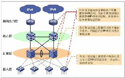

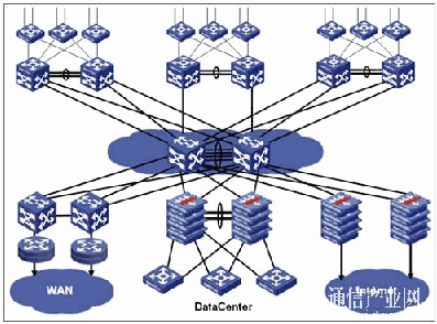

图1是一个典型的园区网组网方式,将一个园区网络分为接入、汇聚、核心的层次性结构。一般的网络设计中,接入层网络为二层网络,用户的网关设置在汇聚层。核心层起到互连汇聚层做高速转发。在功能模块的划分中,园区网络主要由网络出口、数据中心及用户接入三大部分组成。
将该类型组网升级为双栈网络时,常规选择采用双栈部署,从汇聚层到核心层网络开始升级,然后根据网络的情况,升级防火墙等附加的业务设备;在另外的一些情况中,可以采用双栈网络为主、隧道技术为补充的升级方式。在一个双栈网络升级后,原有的应用服务器可能无法同网络一起一步到位升级为双栈服务器,在这种情况下如果有一部分纯IPv6用户需要访问IPv4的服务器,需要在网络中部署NAT-PT设备,进行IPv6,IPv4的协议转换。

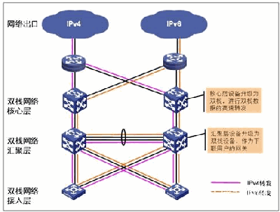

部署IPv6后的双栈园区骨干网如图2所示,在核心层和汇聚层使用双栈交换机,接入层可使用现有的二层接入交换机组网或者将不支持IPv6的三层交换机降为二层使用,用以保护历史投资。根据用户带宽的需要,选用“百兆到桌面”或“千兆到桌面”的模式。
在升级后,IPv6网络部分与原有园区网IPv4部分融合,园区网中双栈用户可以同时访问IPv6和IPv4网络。对于双栈终端,IPv4网关和IPv6网关均部署在汇聚三层交换机上。由于网内所有三层设备均是双栈设备,既运行IPv4也运行IPv6路由协议。不同协议的数据转发路径可能一致,也可以不同。
为提高网络的可靠性,汇聚层与核心层之间、接入层与汇聚层之间采用双归链路上联实现链路冗余;汇聚设备作为用户接入点网关设备,通过运行VRRP协议实现网关冗余;核心节点采用双核心部署保证节点冗余。
在使用了双栈技术的网络中,所有双栈的终端用户都有明确的IPv6数据转发路径,IPv6与IPv4层面的数据路径明确,便于网络管理及故障定位。双栈模式的IPv6园区网络建设是目前最为常见的模式。

网络安全策略的总体目标是保护网络不受攻击,控制异常行为影响网络高效数据转发,以及保护日常园区网的正常使用。在IPv6/IPv4的网络中,不仅要考虑针对IPv4的接入层,汇聚层的安全防御,同样也要考虑在设备升级为双栈设备后,针对IPv6协议族的攻击带来的安全问题。
在双栈园区网中的网络设备自身的安全风险主要有:
1)网络设备的安全及网络协议安全
网络设备的安全风险主要指设备对外提供的网络服务风险,网络管理协议SNMP非授权访问的风险,设备访问密码安全等对于网络设备相关的安全风险。网络协议安全主要指动态路由协议,VRRP协议等网络的安全问题。在IPv6网络中,部分网络协议的安全性得到了提高,如OSPFv3可以IPSec进行协议报文的保护。
2)用户的非法访问
用户非法访问的风险主要指IPv4/IPv6双栈用户对资源的非法访问。低权限的用户非法访问高权限的资源等风险。
3)接入层攻击及非法用户接入
在接入层防止ND攻击及对用户进行身份认证防止非法用户接入网络。
图4. IPv6园区网安全部署
针对以上安全风险,在IPv6园区网中可以采用如下网络安全技术:
1)双栈防火墙
专用的双栈硬件防火墙/防火墙模块,例如SecPath双栈硬件防火墙/防火墙模块,是IPv6/IPv4双栈网络中重要的安全设备,为网络提供快速、安全的保护。首先,专用的软硬件,设备自身安全性很高;其次,提供网络地址转换功能,把内部地址转换为外部地址,以保护内部地址的私密性;第三,提供严格的安全管理策略,除了显式被允许通过的数据,默认其他数据都是被拒绝的;第四,多层次的安全级别,为不同的安全区域提供差异化的安全级别;另外它还可以提供多样的系统安全策略和日志功能。
2)双栈用户认证
在用户侧首要解决的是“接入安全”的问题。为保证接入用户的合法性,建议采用传统的802.1x认证。用户在通过认证后才可以正常访问网络。通过认证后,双栈用户的本地地址信息能够上传到认证服务器上,为后续的用户审计提供了参考依据。
3)接入层ND防攻击
在IPv6网络中,ARP协议被ND协议所替代,于是ND防攻击就成为在IPv6网络部署时一个必不可少的组成部分。目前ND防攻击的主要功能有
1、防欺骗攻击:通过DHCP Snooping/手工配置等手段,建立其可信表项,配合ND异常报文过滤特性,对虚假的NA报文进行过滤。
2、防DoS攻击:通过限制网关上基于VLAN或端口的ND学习数量,保护网关上的ND表项避免遭受DoS攻击。
3、防DAD攻击:防御的方法与欺骗攻击相同,通过绑定表项进行伪造的ND报文过滤。
4、防RA攻击:利用RA TRUST特性,利用可信端口进行RA报文的转发。

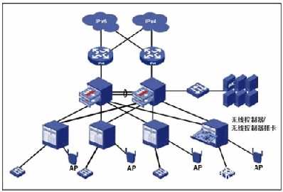

图5所示,在一个新建的IPv6/IPv4双栈园区网络中,使用基于IPv6的园区网提供WLAN接入服务。
图5. IPv6园区网无线局域网部署架构
在IPv6/IPv4双栈园区网中,对无线接入服务的部署上,与在单纯的IPv4网络中部署没有任何差别,无线网络为终端提供了接入到指定网络的服务。在AC与AP之间既能够基于IPv4建立CAPWAP隧道,完成对用户的数据报文转发,也可以基于IPv6建立CAPWAP隧道进行转发。
对终端用户而言,虽然没有通过有线网络和指定网络连接,但是通过无线接入服务,无线客户端如同直接连接到指定网络中。所有的无线终端相关报文数据都会被接入控制器和接入点之间的隧道在无线终端和接入网络之间进行转发,而无线终端不需要关心隧道所穿越的网络。
